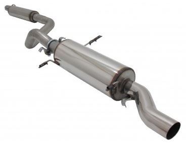

Zit me nu een beetje op uitlaten te oriënteren maar daar is nogal keuze in zeg...
Ik wil sowieso RVS want dat is de spaghetti ook, en ik wil een S-rohr eindstuk.
Nu had ik deze gezien:
https://www.gm-carsolution.de/volks...-S-Rohr-60.html
Maar die is zonder gutachten oftewel zonder goedkeuring voor Tüv.
Maar daar hebben wij in NL niets mee te maken natuurlijk.
Een set met gutachten is een stuk duurder, bijvoorbeeld:
https://www.gm-carsolution.de/volks...mit-S-Rohr.html
Maar hij moet ook weer niet (te) veel lawaai maken.
Iemand een goed advies en/of adres voor een uitlaatsysteem?

Heb net een Novus rvs uitlaat besteld, 60mm met S-rohr.
Ben benieuwd
