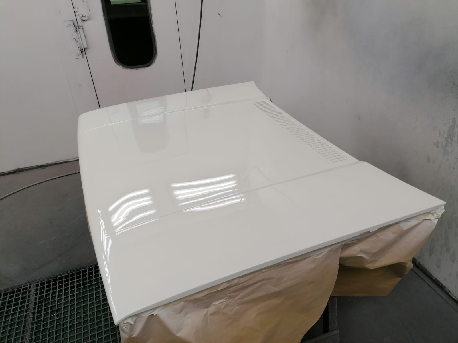

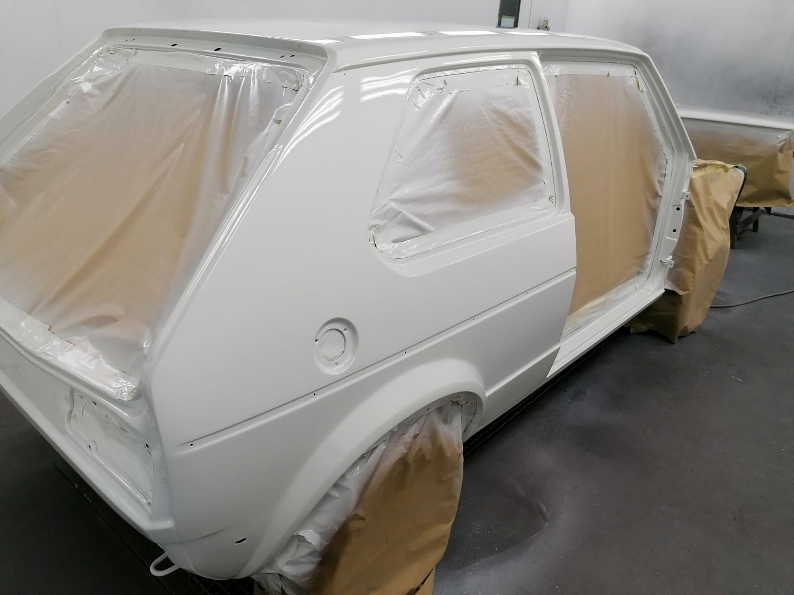

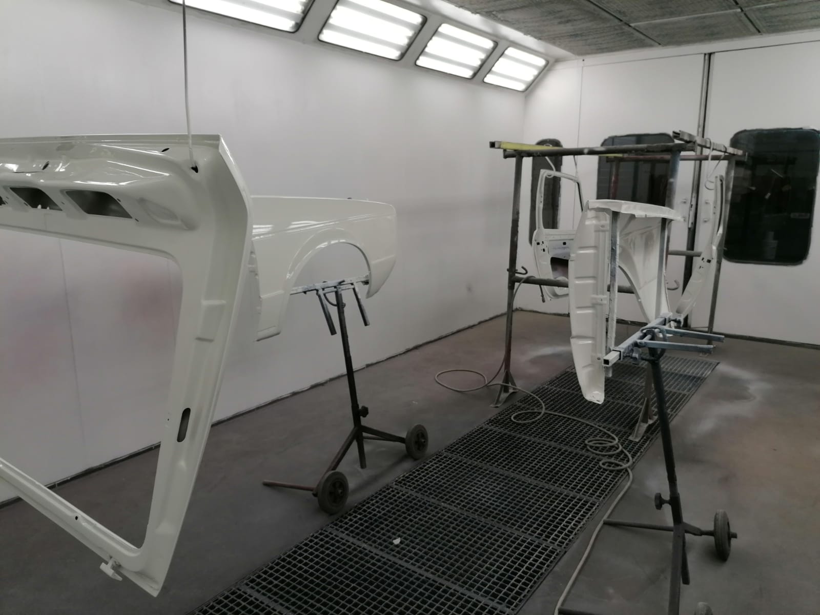

De auto is inmiddels gespoten, en ik ga hem van het weekend weer ophalen, kan het verder afbouwen weer beginnen.

Heerlijk altijd de foto's van een vers gespoten body in de spuitcabine
Je ruikt hem haast

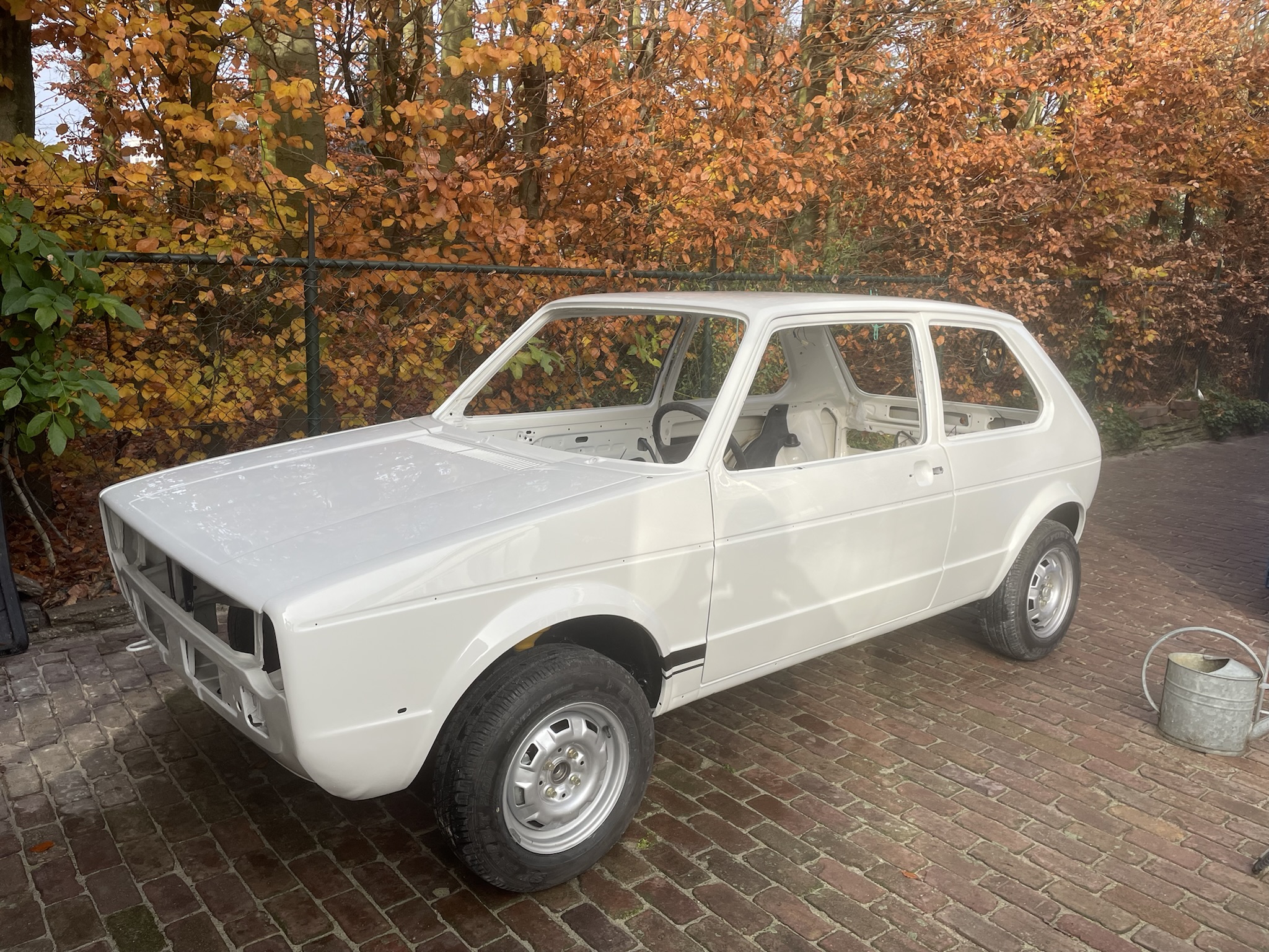

En hij is weer thuis, gespoten en wel.

Ziet er netjes uit!
Gaat het weer de goede kant op.

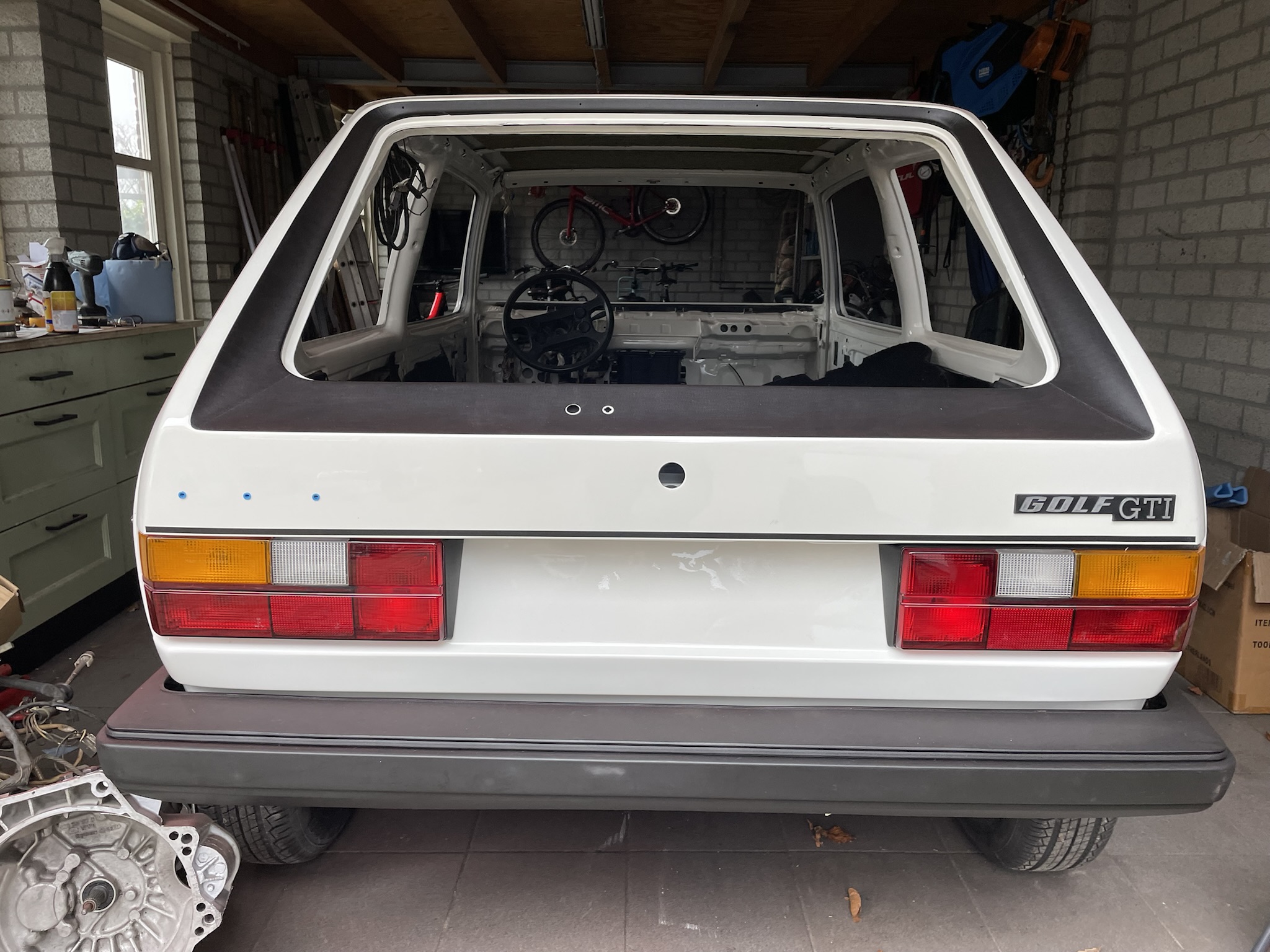

Langzaam opbouwen

En dat is de leukste fase

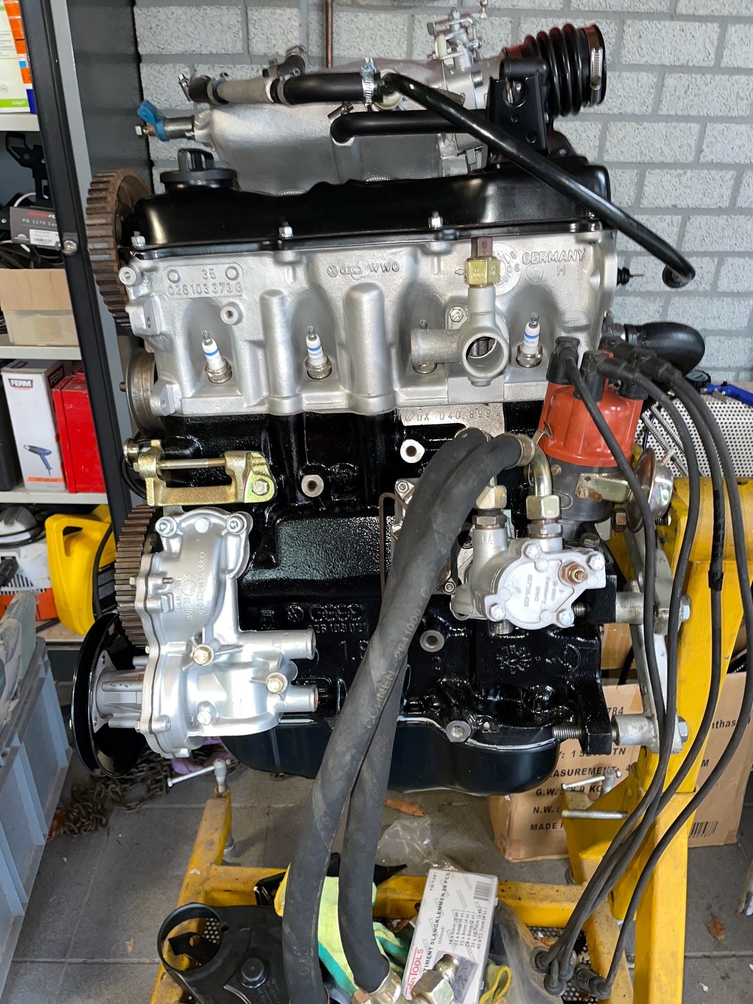

Ik heb de draad weer een beetje opgepakt. Heb ondanks dat de motor slechts 97000 gelopen had , toch maar besloten omdat hij 17 jaar heeft stil gestaan, een revisie te laten doen. bij het openmaken van de motor , zag het er eigenlijk allemaal redelijk goed uit.
Alles mooi opgefrist, cilinders gehoond, kleppen geslepen , kop gevlakt, nieuwe zuigerveren en krukaslagers. Ondertussen weer het blok aam het opbouwen, en hopelijk binnenkort ook inbouwen.

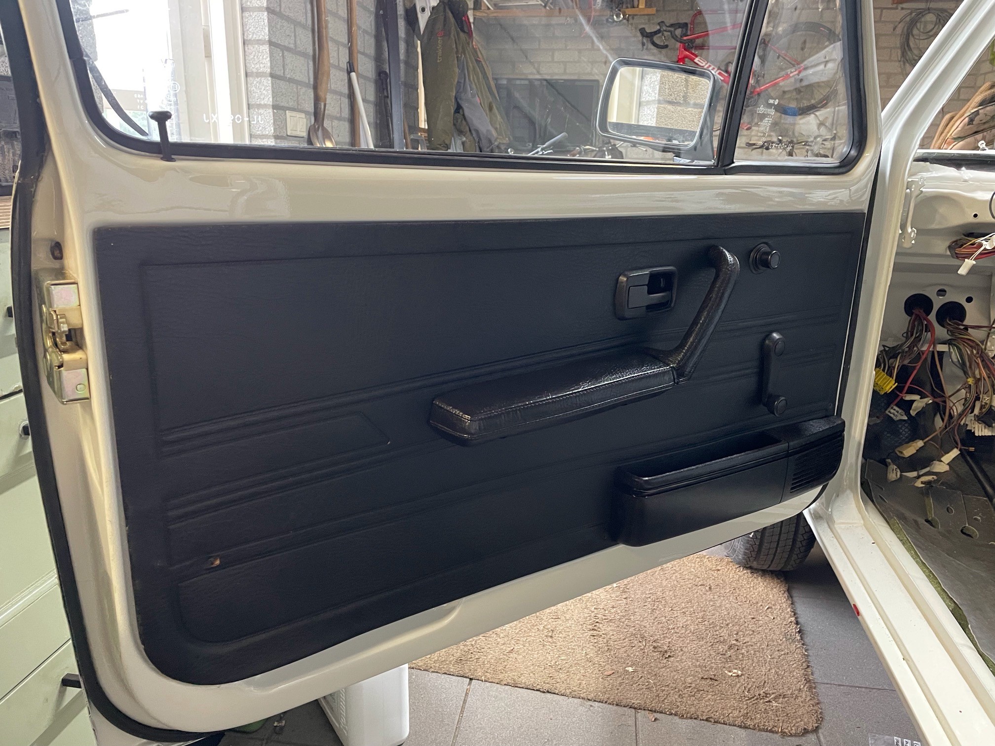

Ook de deuren inmiddels opgebouwd.

Goed bezig! Altijd fijn als het blokje weer fris is.
