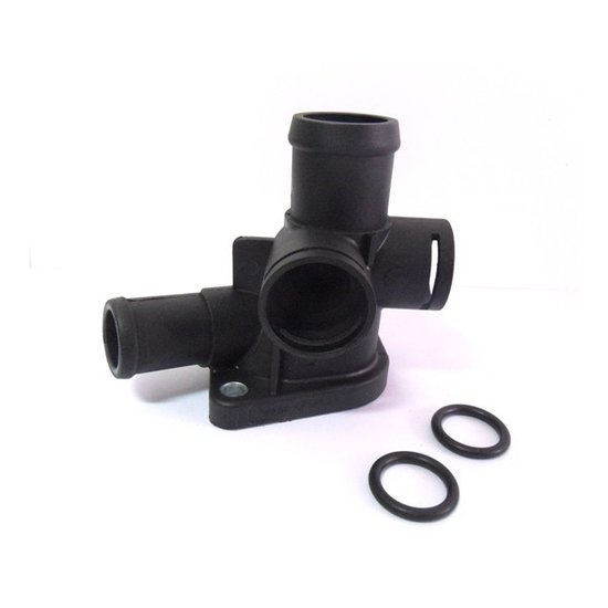

Welke koelwater flens zit er trouwens op de kop aan de rechter zijde?
Deze is bij bolku te koop voor de crossflow maar ik vraag me af of er niet te veel aansluitingen op zitten

Flens moet je bij boelm.nl kopen, 3,50 dat ik hem bestelde... Even zoeken onder mk3 of mk4 geloof ik en je ziet hem vanzelf. Maar als je het nummer hebt kun je dat ook intypen lijkt me

http://boelm.nl/flens-koelvloeistof-037121144h.html
Kijk deze!
