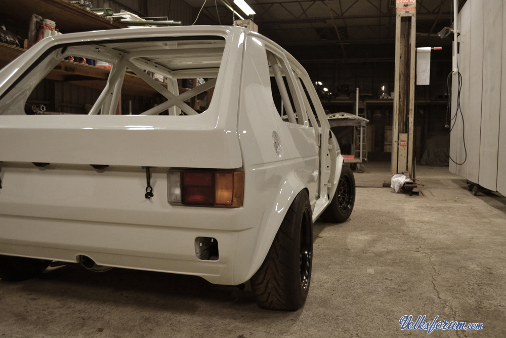

Commentaar overbodig.. :

Prachtig !

Wat een pareltje

, dit kan niet legaal zijn, zo geil

Damn Frank , dat ziet er echt heel dik uit .
Blijft de uitlaat zo , of komt er nog een eindstuk op ?
Ps : Zou zo`n 3 delige gti spoiler niet mooi staan aan de achterkant?

Jezus, wat dik!
