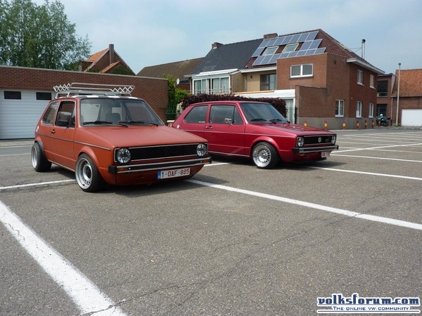

Zondag meeting gedaan.
Heb geen foto's van men auto op de meeting maar wel van voor we vertrokken.
Samen met men broertje zen GTI.
Who am I? => Me
