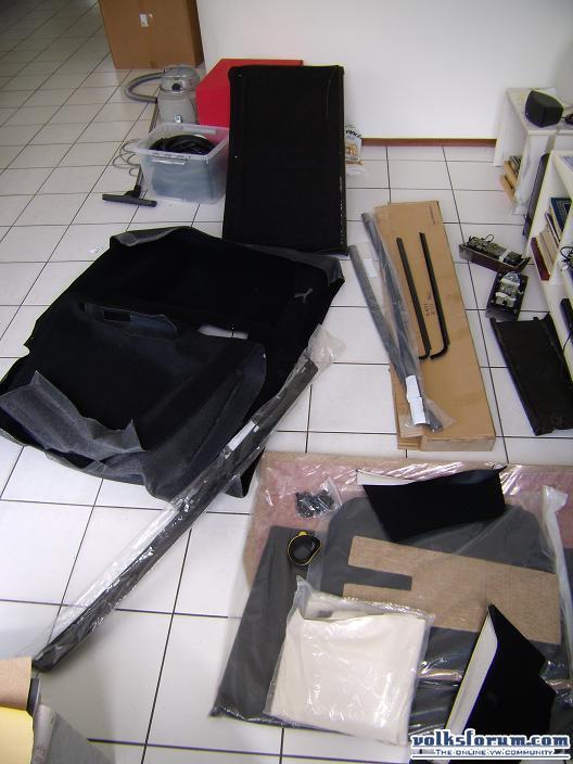

Verder ook nog wat onderdeeltjes besteld en dat is altijd leuk om te ontvangen:
