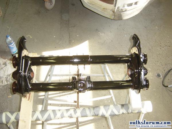

De verlaagde vooras weer terug in de schuur. De roestgaten dicht gemaakt en de as in de primer gezet.
Gaaaaf zo'n asje, me, me, me, hebbe, hebbe

Vandaag is de vooras in de lak gegaan en heb ik de achterzijde van de bus alvast een tandje lager gezet.

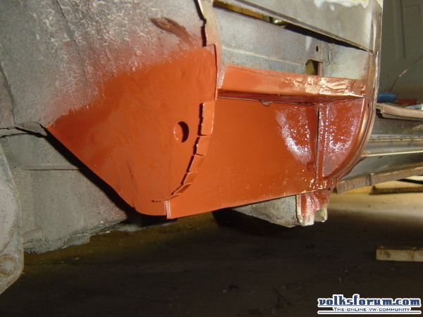

Helaas nog 1 dag geduld.... verf had niet helemaal gedekt dus nog een laagje opgezet vanavond en ondertussen vast aan de rechter dorpel begonnen met weghalen... zat maar een klein gaatje in maar toch gewoon helemaal vervangen, krijgen we de komende jaren daar geen verassingen meer.

Jawel het is dan zover As zit er weer onder!

  #177
Old 17-05-2006, 10:45
Airtime's Avatar
Airtime Airtime is offline
Posts: 1,813
Groot gelijk met die dorpel! Als je toch bezig bent, kun je dit ook beter gelijk goed doen!
Vooras is netjes geworden.
The UnDutchaBles

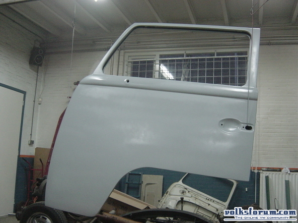

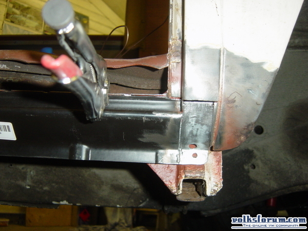

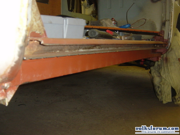

Werd weer eens tijd voor een foto update Bus staat weer op zijn wielen dus kan ik nu goed bij de dorpel om die te herstellen en gelijk maar de buitenkant helemaal vervangen. Zijn ook begonnen de losse delen strak te zetten en in de epoxy en filler te zetten. Het einde komt in zicht!

  #179
Old 01-06-2006, 08:03
Airtime's Avatar
Posts: 1,813
Gisteren lekker opgeschoten, zo te zien! Dorpeltje zit er erg netjes in.
