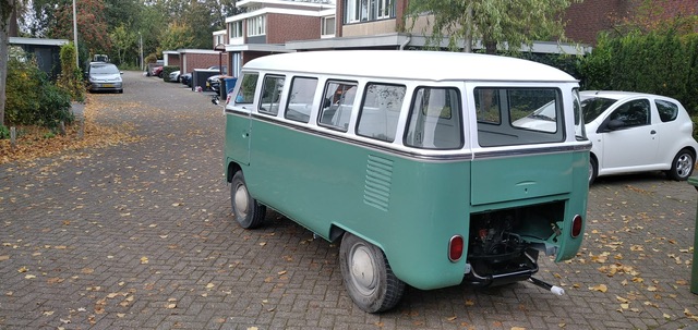

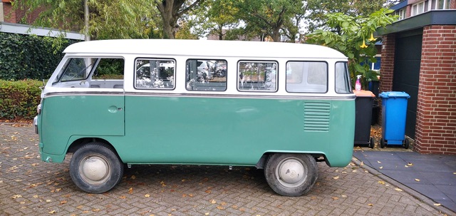

4-11-2022

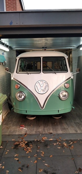

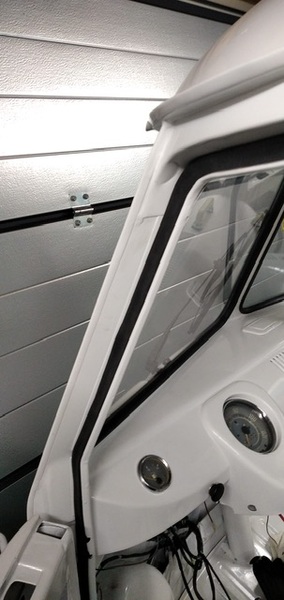

Ramen, spiegels en ruitenwissers gemonteerd. Ipv de pop-outs heb ik schuiframen uit Brazilië laten meenemen. Lijkt mij praktischer in een camper, en daarnaast hoef ik niet te boren in de carrosserie om de scharnieren te monteren. Wordt steeds een beetje meer ‘bus’ zo

Wordt een superdik bussie zo man!!!

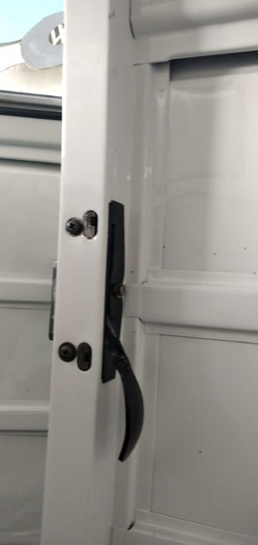

Posts: 205

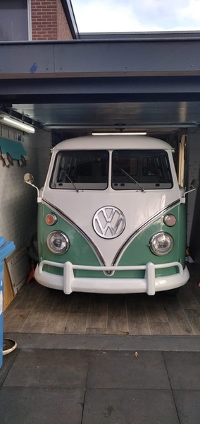

26-12-2022

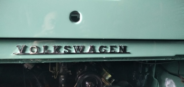

Chrome embleem gemonteerd:

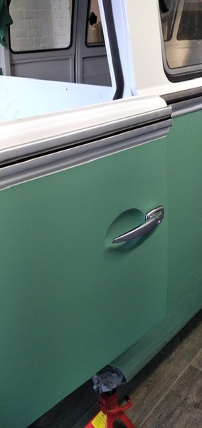

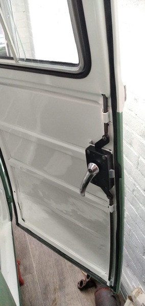

Nieuwe set deurhendels en sloten met 1 sleutel gemonteerd:
Nieuw Volkswagen embleem gemonteerd:
Rondom nieuwe deurrubbers:

  #173
Old 25-03-2025, 07:58
The Skinnmeister's Avatar
Posts: 3,433
Ziet er weer top uit, emblemen staan m goed

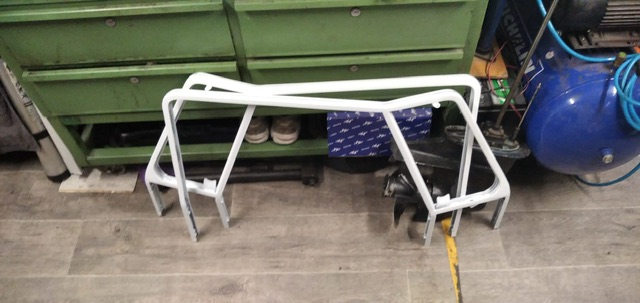

15-1-2023

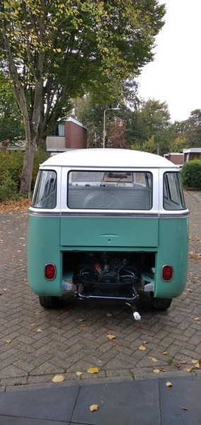

Inmiddels januari 2023. Kleine update:

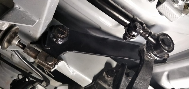

slang voor de afvoer van carterdampen geplaatst:

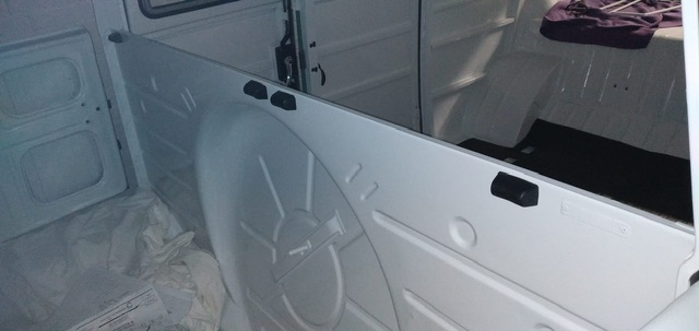

Rubber blokken achter de stoelen schoongemaakt en gemonteerd:

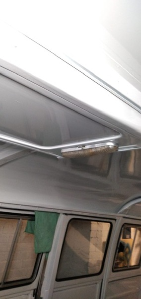

Binnenverlichting opgeknapt en gemonteerd:
Brandblusser en steun opgeknapt en gemonteerd:

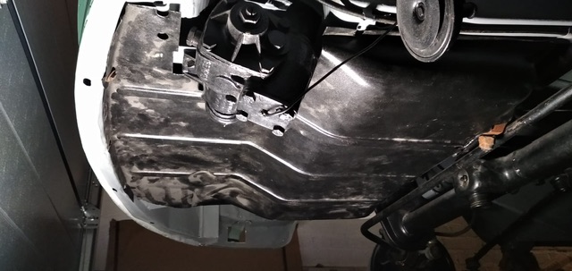

Als laatste de beschermplaat voor de bodem pasgemaakt op de nieuwe hoofdremcilinder.
Omdat ik nu een dubbel circuit HRC heb, paste de beschermplaat niet meer (deze is groter en zit ook nog gemonteerd op een adapter).
Motorklep is ook weer gemonteerd:

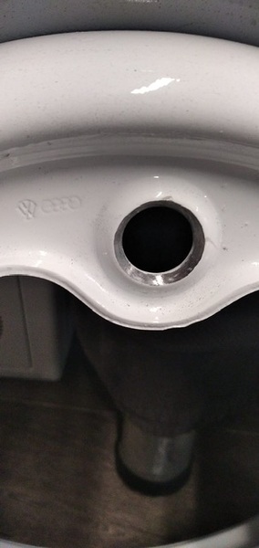

Velgen bleken best wel roestig, zeker aan de binnenzijde (door de binnenbanden die er in zaten gemonteerd) dus deze alle 5 laten stralen:

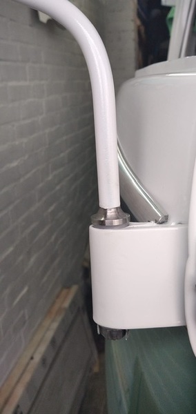

Ook heb ik rvs rozetten laten maken voor onder de spiegelarmen:
Als laatste een update van de (andere) spuiter, heb m’n losse delen opgehaald omdat er gewoon niks meer gebeurde en ik me niet langer netjes zou kunnen blijven gedragen de losse delen staan in de spuitcabine:

Ja vond ik ook een mooi detail
Het idee is ontstaan toen die spuiter er één kwijtraakte
Ik dacht dan laat ik ze draaien van rvs.

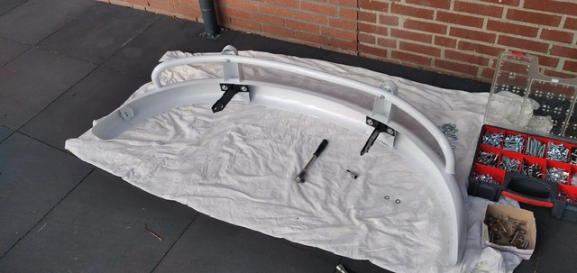

4-2-2023

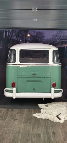

Vrijdag eindelijk de gespoten delen opgehaald:
Gelijk de banden om de velgen gelegd:
Vandaag begonnen met de contactvlakken van de wielbouten met een dremel te bewerken en de wielen gemonteerd:
Daarna de bumpers weer in elkaar gezet en vervolgens gemonteerd. Gaat nog een hoop werk zitten in het afstellen bij zo’n oldtimer
Ook het gedeelte onder het dashboard en de apron achter de motor gemonteerd:
