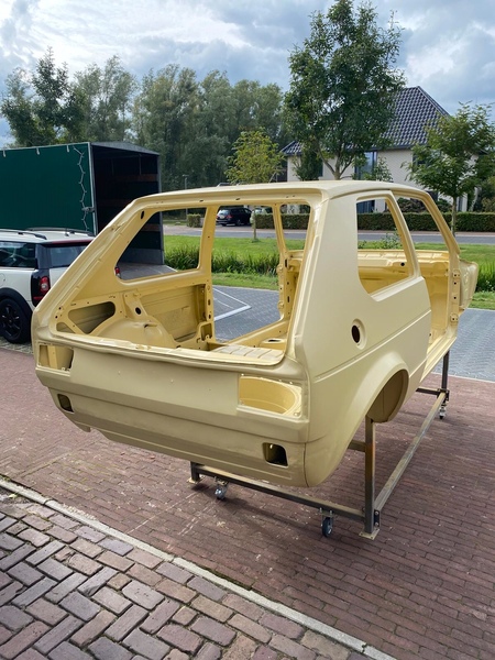

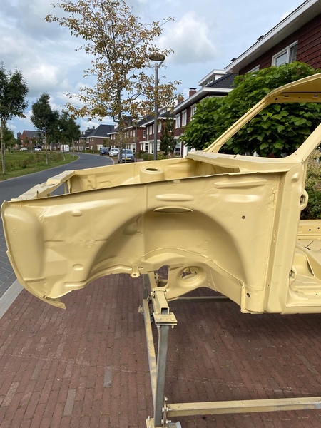

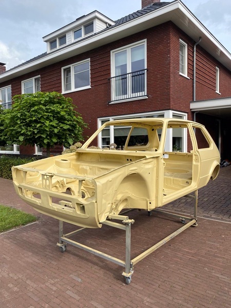

Zaterdag de koets opgehaald van de straler (v.d. kerkhof in Veghel). Begin february van dit jaar is de koets al naar de plaatwerker geweest voor het nodige laswerk.
Ik ga grotendeels alle onderdelen monteren om te zien of alles past. Motor gaat er volgend jaar in. Voordat de koets naar de spuiter gaat, wil ik zeker weten dat alles het doet inclusief motor, verlichting, remmen ect. Voordat dit een gestrand project wordt nadat er bakken met geld in is gegaan.

gaaf! en mooi dat je hem eerst volledig in elkaar schroeft.
als er dan aanpassingen nodig zijn heeft het weinig gevolgen

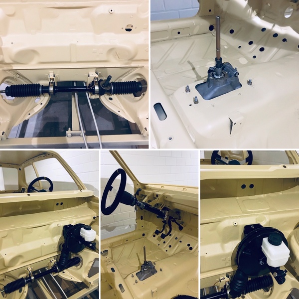

Aantal foto's van de voortgang.

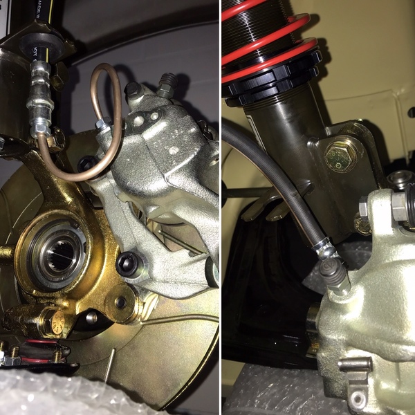

Remleiding van de remklauw kwam vervelend tegen de veerpoot aan, dus daar een klein remleidingtje voor gemaakt en een andere remslang met aan beide kanten binnendraad (Golf 2 G60). Komt nog een beugeltje aan om te fixeren.

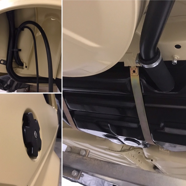

GTI tank en vulhals geplaats. Originele tank en vulhals passen toch het beste Netjes vastgezet met rvs schroefjes inplaats van de parkers. Brandstoffilter op de plek met de beugel die ik ervoor had gemaakt.
Voorkant gemonteerd, past allemaal wel netjes. koplampen voorzien van een paar mooie schroefjes inplaats van de parkers die er normaal zitten.
Nog genoeg kleine klusjes te doen, maar wel heel bevredigend
Binnenkort van het transportbok af en dan eens op de wielen zetten voor een beetje motivatie.

Ik zou geen RVS schroeven gebruiken om dingen te monteren aan het blikwerk van de Golf.....dat gaat niet goed. De schroeven blijven wel mooi, maar je Golf zal op die plekken gaan roesten. Beter is een mooi geel verzinkt schroefje erin.
Voor de rest ziet het er echt super uit. Lijkt me heel gaaf om zo'n frisse koets op te bouwen.....maar ook wel spannend als straks de echte lak erop zit

Thanks voor de tip! Nu vast oefenen voor het afbouwen met de lak laag erop😉

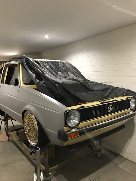

  #174
Old 27-10-2020, 12:55
levis's Avatar
levis levis is offline
Posts: 2,687
Nog even een velg onder de auto gezet voor de looks, dat gaat wel mooi staan.
Paar kleine dingetjes nog die ik wil afronden en dan til ik de carrosserie van het bok af om vervolgens de auto op vier wielen te zetten.

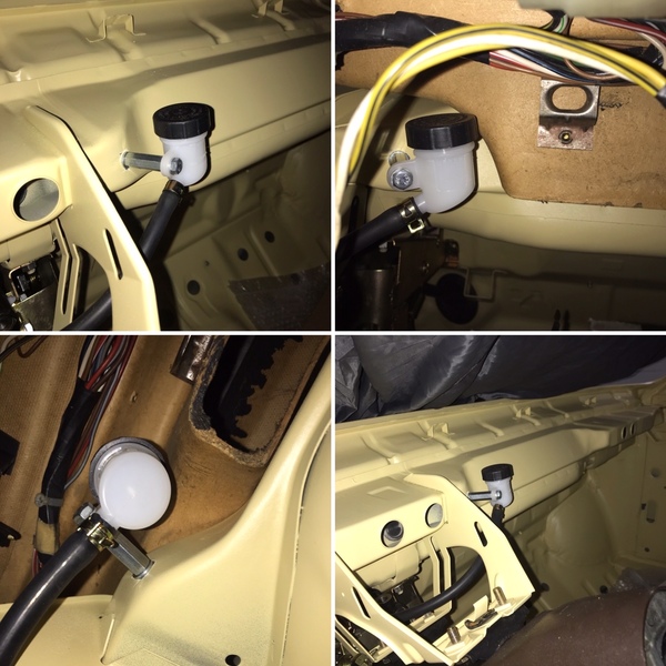

Klein reservoirtje geplaatst voor de hydraulische koppeling.

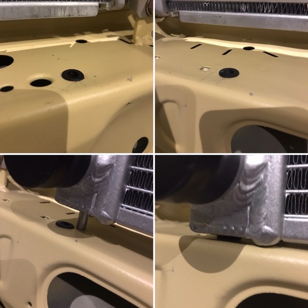

Klein rubbertje geplaats in de dwarsbalk voor de pinnen van de radiator zodat die ook mooi opgesloten zitten.

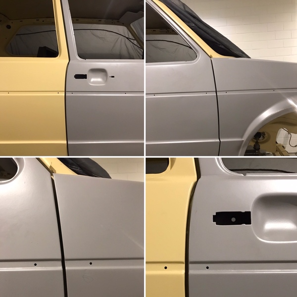

Deur gemonteerd om even de kieren te bekijken, past perfect. Spatbord sluit ook super netjes, maar kan nog wel iets beter. Dat is nog weer een klusje voor de plaatwerker
Even een tip : De deuren en spatborden zou ik afstellen als de auto op de wielen staat.
De kans is anders groot dat het toch overal niet lekker past.
De carrosserie van een golf 1 is eigenlijk net zo sterk als een natte krant
There`s no substitute for Turbo engines
Rallyegolf 2.5 TFSI S-tronic Quattro
Rallyegolf
  #180
Old 30-10-2020, 16:27
levis's Avatar
Posts: 2,687
Thanks, je hebt gelijk. Maar dit ziet er al goed uit😉
