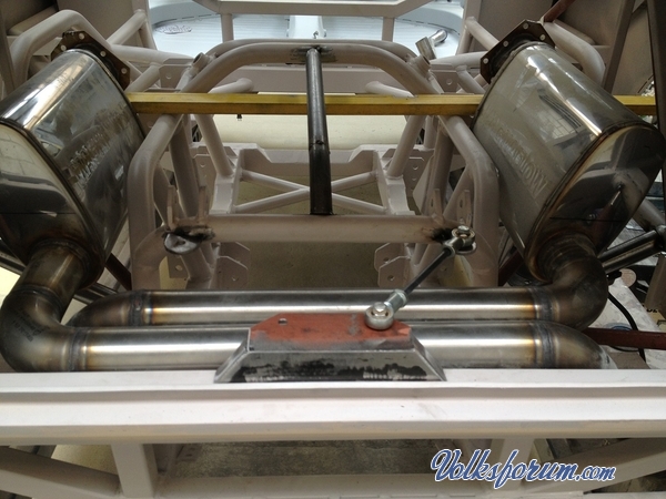

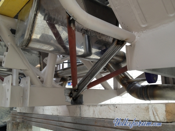

Vandaag begonnen aan het laatste laswerk
Wat extra stevigheid rondom de motor is zeker niet verkeert.
Ik had daar eigelijk de motor voor in willen bouwen,
maar alleen de uitlaten en wat oude foto's geeft me genoeg info om de klus te kunnen klaren.
Het is wel lekker schoon werken, nu alles in de epoxi staat.
Het scheelt ook dat de lasspetters nu niet meer overal gaan vastzitten.

Het shassis is klaar

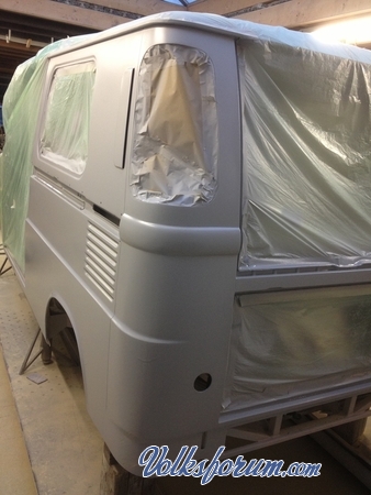

Deuren staan in de laatste primer, dus dat schiet al lekker op.
Laatste deel van de caroserie staat nu in de spuitplamuur,
eens kijken wat we in het weekend nog kunnen bereiken.

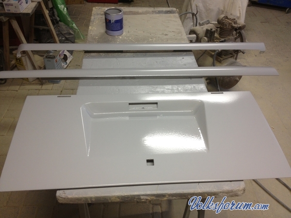

Het word eens tijd voor een andere kleur, dan al dat grijs

Het koste wel wat moeite

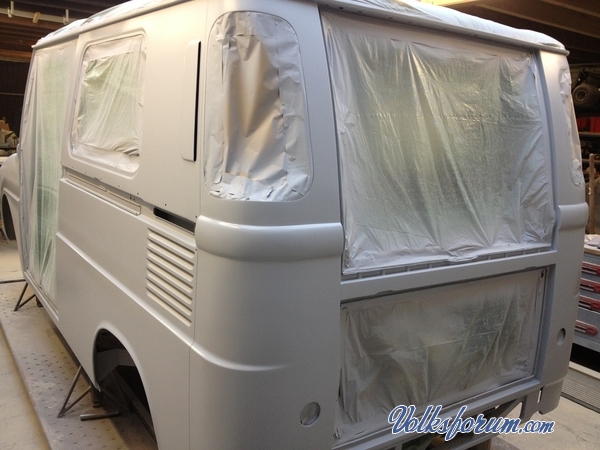

De spuitplamuur is geschuurd, de epoxi is aangebracht en daarna is de gehele auto in de laatste grondlak gespoten.
Nu gaan we de fridolin nog 1 keer uitblokken, en dan kan de lak er op.
