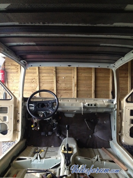

Mm, nu twijfel ik toch echt. Het ziet er echt mooi uit, gekit of niet. Ik baal er gewoon echt van dat dat is losgekomen. En ik denk dat ik er wel iets tussen moet, anders gaat het niet zo mooi aansluiten op elkaar. Ivm imi spatborden bedoel ik dan.
Tevens een update
Matjes geplaatst, en int dak ook.
Uitlaat der onder

Cool
Zo, nog eens wat aan den auto gedaan. Deurslotpinntje werkend gekregen, achterlichten geplaatst, nog wat elektriciteit, benzine en remleidingen geplaatst.
Dan heb ik een nieuw rubber voor men kruiskoppeling gekregen van Spike, bedankt hier voor.
Ook ben ik de velgen gaan halen van Opelgek. Verbreed staal om maar eens te beginnen. Worden gestraald en waarschijnlijk mat donkergrijs.

Ramen aan twee kanten terug gezet en raamgeleider in geolied.

Haha! Dan haast je maar want klapraampjes zijn toch echt de moeite
Isoleren is ook belangrijk

Zie dat de binnen verlichting kabels er ook in zitten
Ja deze had ik er al in gezet, maar verkeerd.. Dus nu wel juist. Bruin/wit dus op het deurschakelaartje en gewoon bruin, waarschijnlijk naar de zekering.

Wat is dat voor schuim rond je pook kom dat heb ik nie
