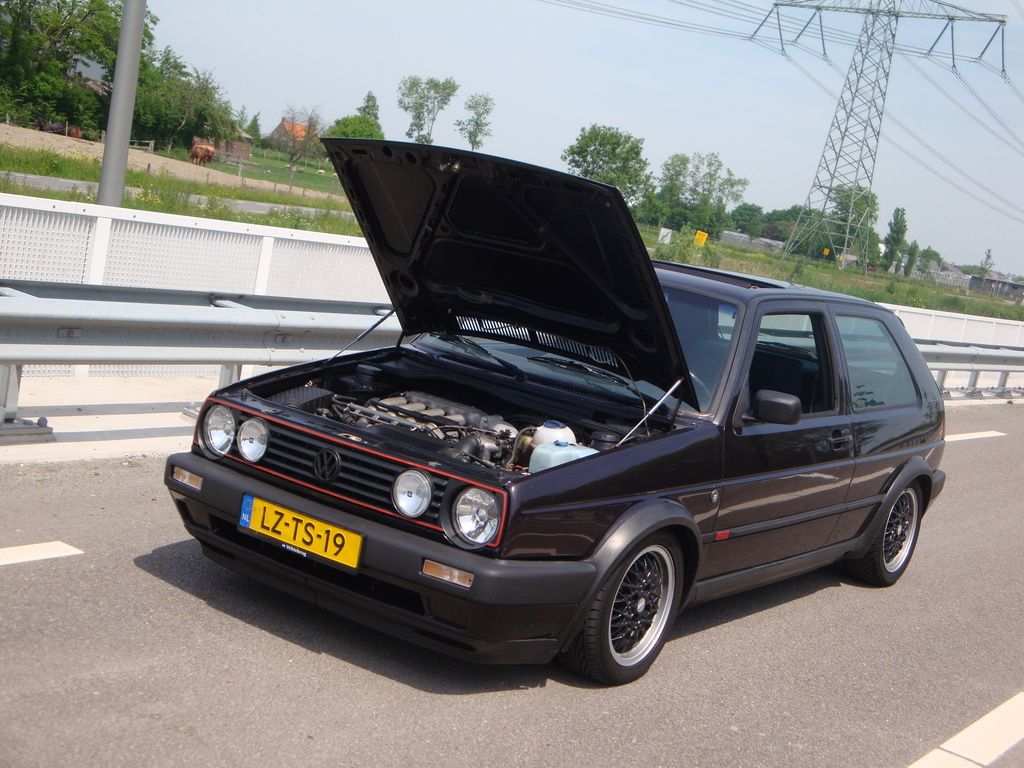

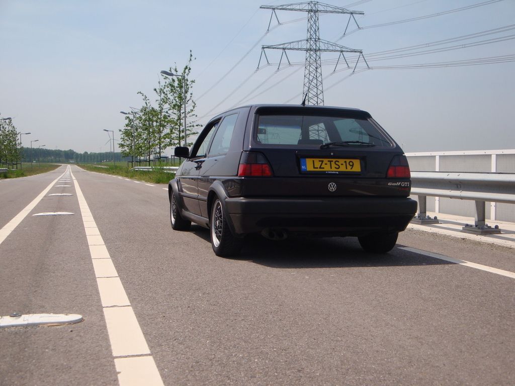

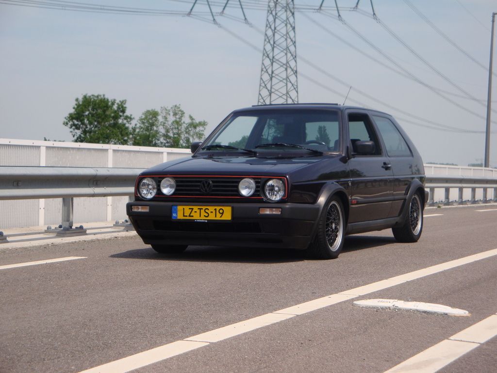

vandaag met het heerlijke weer maar is heerlijk wezen cruise nu de auto het weer doet
met gevolg een paar plaatjes..
