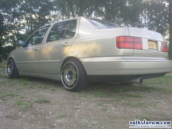

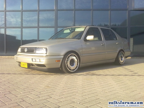

Cool velgen zitten dr onder:D
Zo het is weer even geleden dat ik hier echt aanwezig ben geweest, vanwege geen internet te hebben.
Ben helaas alweer terug van vakantie maar het goede nieuws is dat er een pakje klaar lag voor me met de veel belovende adapters. Na een avondje klussen is dit het gewenste resulaat
van semi slicks naar getrokken

Mooi karretje zeg! Die velg/band combinatie staat hem echt heel erg mooi!

Dat staat dik joh

Dank je, keer wat anders dan BBS Was aleen even een gokje of het allemaal ging passen maar dat doet het(gelukkig)

staat netjes man! konden er voor geen smallere adapters op, of hebben die wielen van zijn eigen al een hoge ETwaarde?

Daar doe we het voor De adapters zijn nou rond om 16mm. de voorste velgen van 8.5J hebben een ET van 32 word ET 14, achter de 9.5J hebben een ET van 38 dat dus 22 word. Voor steken ze een mm of 8 uit en achter bijna 15 mm

ach, het zal een kwestie van wennen zijn denk ik!
maar dik staat het zeker!

Wennen is het zeker, vooral als je die andere wielen bent gewent. In het echt staat het veel dikker als op de foto's heb maar een gsm waar ik de foto's mee maak.

Dikkiedik baasje!

kan ie nog wat lager of niet, zou net nog de kers op de taart zijn. maar zo is ie ook al dik hoor
