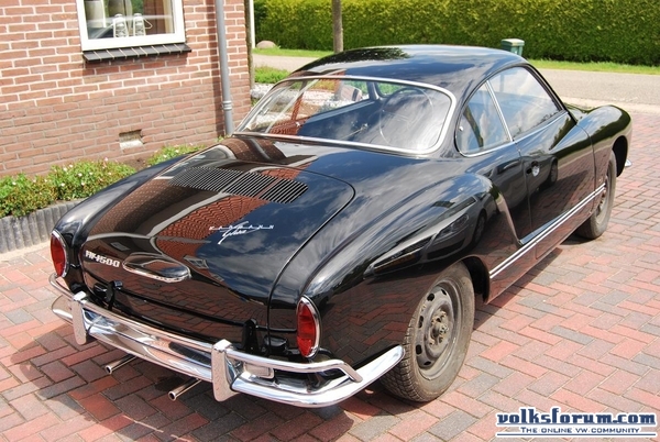

Op kwf heb ik o.a. nieuwe raamrubbers en nieuwe sierlijsten voor in de raamrubbers gekocht.
Twee weken terug hebben we het achterruit geplaatst, het ging niet van harte omdat de strippen de neiging hadden uit het rubber te wippen die er alleen weer in wou als het hele ruit met rubber en al er weer uit was, heeft even geduurt maar nu zit hij er in:
Het voorruit had ik ook nog op zolder liggen en na ik hem had schoongemaakt kwam ik er achter dat de ruit vol met putjes en andere beschadigingen had dus heb ik die maar vervangen voor een nieuwe afgelopen zondag hebben we die geplaatst:
Gister de nieuwe zonnekleppen, kledinghaakjes en de binnenspiegel ook gemonteerd:
Nu ik eindelijk het juiste slot mechanisme voor de rechterkant heb is dat het volgende wat er gaat gebeuren, samen met wat afdichtingrubbers voor de deur en het portierruit.
Johan.

Inmiddels zit het slot er in, het rubber van de Bstijl heb ik vervangen voor ander nieuw rubber omdat de kwaliteit van het vorige rubber mij niet aanstond, verder zit de raamlikker samen met de chromen strip op de deur en heb ik het ruit goed afgesteld, plugjes van de sierlijsten afgekit met shellkit.
Het contactslot heb ik ook vervangen omdat het contactschakelaartje achter in het slot is versleten waardoor hij enkel moeilijk te starten was en het contactslot wat er eerst inzat was van een t2 bus wat er net iets anders uitziet dan die van een karmann, nu is dat ook orgineel
Als het weer zondag een beetje meezit krijgt hij z'n eerste wasbeurtje en kan ik zien of alles goed afsluit.

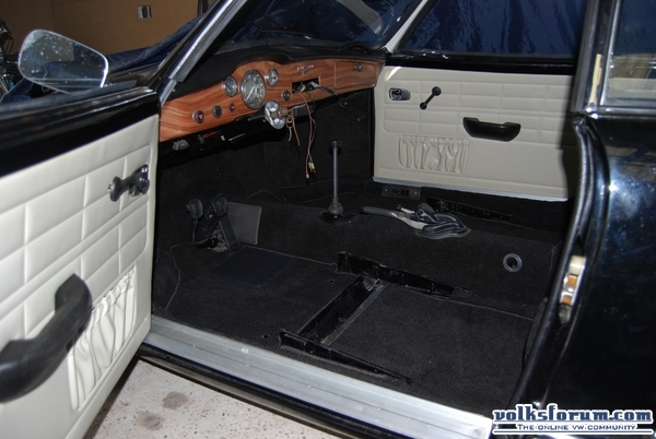

Het is al een tijdje geleden dat ik wat gepost heb hier, dus een kleine update..
De bijrijders stoel is nu ook kaal en het frame ziet er nog bijna als nieuw uit dankzij het droge klimaat van california
Het enige wat stuk was, is de bovenste rand van de leuning.. even vast pikken en klaar!
De bekleding is besteld compleet met vullingen voor de stoelen en bank.
Het leer krijgt de zelfde kleur als de deurpanelen "off white" met basked in het midden.
De bekleding komt uit Amerika dus zal het een paar weken duren voor ik het heb.
Voor de rest nog even wat foto's, een mooi excuus om mijn nieuwe camera uit te proberen

Bekleding zit er eindelijk in!
Nu nog wachten op de stoel bekleding die bijna drie maanden geleden besteld heb bij ccb
Ik heb ze een mailtje gestuurd, dus ik verwacht morgen wel nieuws hierover...
Ook heb ik de contactpunten vervongen voor elektronische ontsteking
En dan moet je natuurlijk een testritje maken
Ik heb weer wat spulletjes bij hotrod besteld en dan gaat hij zaterdag op de brug om wat dingetjes aan te pakken zoals de achteruit rijlichten aan te sluiten op de bak, kopping nog even goed afstellen...enz..
