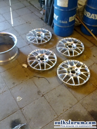

vanmiddag ff een 12 kantige dop wezen halen en mijn bbs'en maar is uit elkaar gehaald.
en hier ff een fotootje van het 5x112 onderstel
laat maar horen........
gr. Martijn
Golf 4 variant (tzt on air )

Leuke retro olievaten... moet je te koop zetten, die dingen zijn geld waard Tinus!
  #154
Old 31-07-2009, 19:36
Posts: 7,431
ons meer granen sneetje ziet weer ergens handel in hoor !
dat zijn prullenbakken chris er zit dus geen bovenkant meer in !
gr. martijn
  #155
Old 31-07-2009, 19:40
ziet er goed uit martijn
