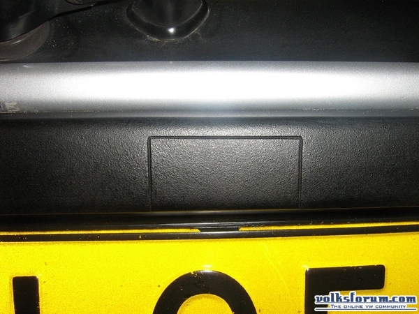

Deze week eindelijk m'n "cleane" achterkleplijst erop gemonteerd
Heb van Mellyville een Trunk release setje gekocht ,zeg maar een soort magneet ,waar een staalkabel aan is bevestigd
Deze dus .
Heb dus deze ingebouwd in de achterklep ,zodat je net even iets moeilijker van buiten af in de koffer kunt komen ,want met de originele achterklepsloten van VW kun je met bijn 9 van de 10 sleutels zo naar binnen lopen
En omdat ik net de muziek erin heb leek me dit een goede oplossing ,en het lijkt ook nog wel leuk zo'n lijstje!
Het knopje is dus onzichtbaar in het interieur ingebouwd natuurlijk !
Met een 4 mm's dubbel geisoleerde draad aangesloten ,werkt dit echt super goed .
Heb het in de witte jetta al jaren zitten ,en dus nu ook in de golf .
Binnenkort zal er in de rode jetta ook zo'n setje komen
En natuurlijk even een fotootje van de lijst en het geheel
En ,ja de lijst is niet helemaal clean ,ik heb er voor gekozen om het lijntje erin te houden ,dan heb je een beetje een 'CL' look
Gewoon slotje verwijderd ,volgestreken met poyestervezel ,afgewerkt met plamuur ,en daarna met plastic effect weer gespoten
Vond het zelf wel leuk gelukt

mooi zo geworden wytze.
  #156
Old 21-10-2007, 21:27
Mister Cool's Avatar
Posts: 5,083
Het zit er op . Mooi wytze! Staat erg netjes!

Ziet er goed uit Wytze, mooi gemaakt !!

Netjes gedaan, en wat ziet ie er goed uit.
Ik heb 'm verleden week zien staan bij Fitworld in Dokkum, prachtig!

Staat super Wytze, dikke mazzel dat dat ding zo in de bosjes lag in Gersleat

Onder het motto:Wij weten niet van ophouden met modificeren
Vind het wel weer een heel orgineel idee Wytze .Oog voor detail .
