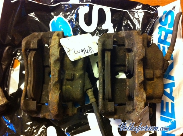

En dan ligt dit op je te wachten nu je net je G60 remklauwen in de verf hebt staan...setje Girling 60's....keuzes keuzes

Ik zou voor de 60's gaan

Ik zou gewoon gaan voor een setje goeie remblokken als je hard wilt remmen. Die 60ers zijn weer een behoorlijk stuk zwaarder dan die je nu hebt

Luxe problemen zijn altijd lastig

Dat weet ik René, en met die Ultraleggera's eronder rijdt het juist zo fijn...Het plan was Girling 54 (Corrado G60) remmen met zimmerman schijven en EBC Redstuf blokken, leek me een goeie combinatie. Verder moet ik voor de Girling 60 klauwen m'n hoofdremcilinder wisselen en die zit samengebouwd met m'n ABS pomp.
Denk dat ik de Girling 60's reviseer en óf verkoop óf op de plank leg.

Wat voor hrc zou je dan moeten gebruiken voor die klauwen?

Ik hoop dat tie nu zegt 1 van een Golf4

Ik hoop 22 mm

als dat zo is zit ik zeker goed met me 23mm
Ps Ik kan me niet voorstellen dat de audi waar ik ze vanaf heb gehaald een grotere remcilinder had dan 22mm

Audi 80 V6 gebruikt 23,8mm...
Audi 200 gebruikt 23,8mm of 25mm
Rond die koers zit je goed, hangt er ook vanaf wat voor diameter je tangen achter hebben

Ik had ze van een Cabrio 2.8 afgehaald maar als het goed is is de HRC van de Golf4 ook 23,8

Ja, voor een Golf met 54 klauwen wel, voor de Girling 60 klauwen wordt 25mm aangeraden, dit om de slag van je pedaal niet te groot te laten worden, hoe dit zich in de praktijk vertaald weet ik nog niet, ben wel benieuwd naar jouw bevindingen ermee.
