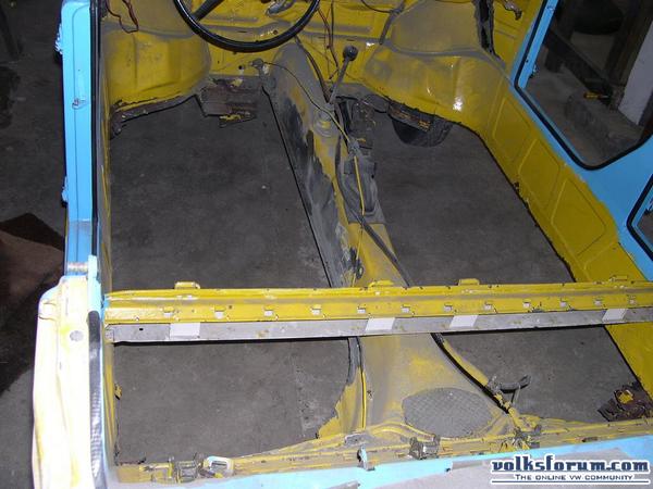

Heb zelf de bodem voor 80% verwijderd (40% had zichzelf al verwijderd in de loop der jaren ) en daarna langs de tunnel de lasjes losgeslagen met een scherpe beitel, dit werkt t snelst en het makkelijkst !
Klopt idd....zaterdag heel de dag zitten beitelen...het duurt ff maar lukt wel....meest irritante is een beginnetje maken zodat je daar verder op kan doorhakken.
Zo'n lamellen slijpschijf is trouwens ook ideaal!! Iig doorhakken en zo dan hopen dat m'n collega over twee weken kan beginnen met het eea te lassen.
Viel me trouwens op dat het kubeltje een hoog purschuimgehalte had tussen de carrosseriedelen...dachten zeker dat ut een schwimmwagen was en moest blijven drijven...

Slijpen...in plamuur=stof
Boven-onder....links-rechts...voor-achter...slijpen-beitelen....whatever, die zooi moet er gewoon af
de restanten

Posts: 639
ha
foto's zijn leuk geworden
morgen avond verder beunen?????
ik wel in ieder geval
wat zag ik eruit joh
