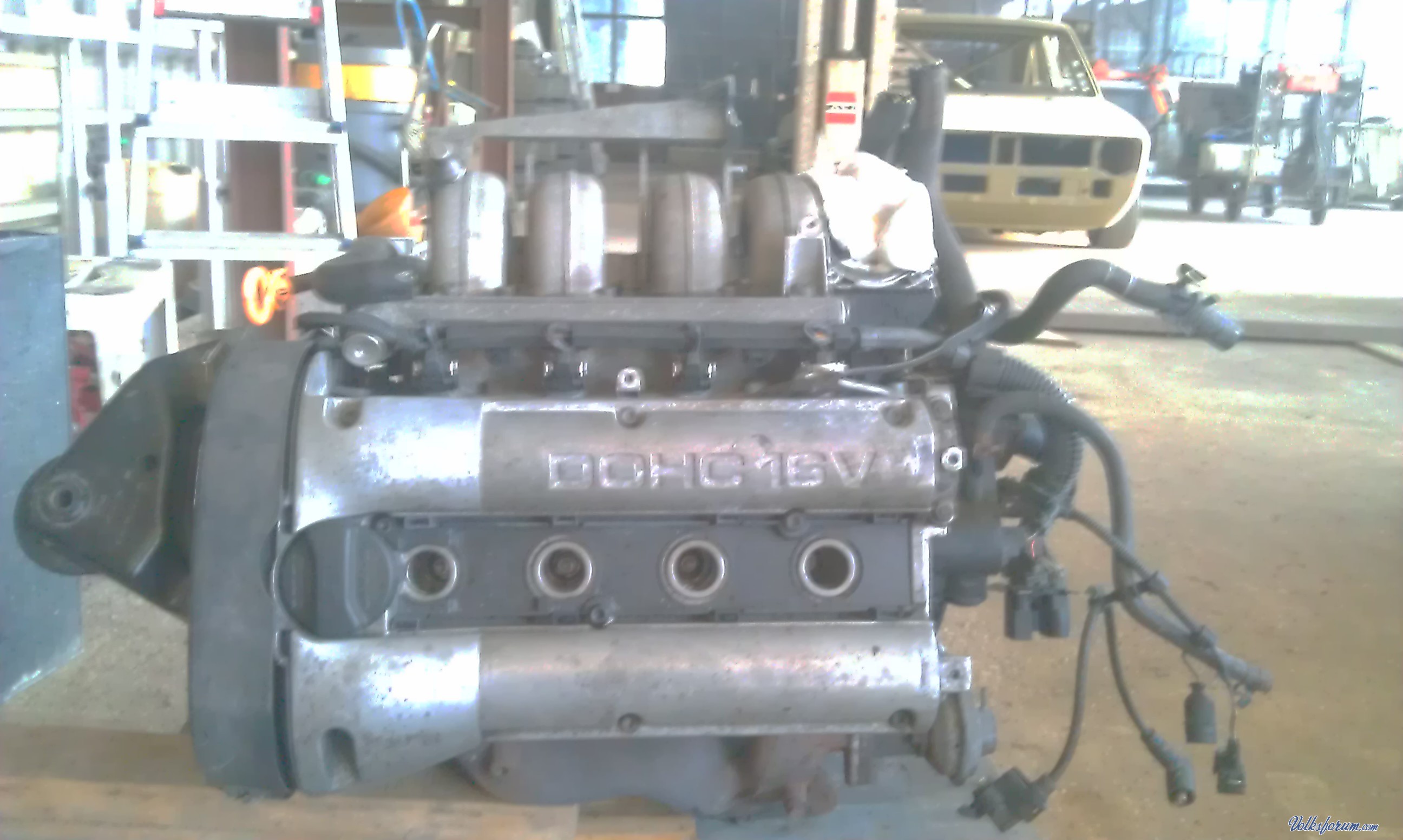

Even een kleine snelle update, ik heb vandaag het 2e blok opgehaald, een 1.4 16v AFH (uit een polo 6n 100pk)
gare telefoon foto:
Ik was hier al effe naar op zoek en nu eindelijk gevonden
Van dit blok gaan we de kop en wat kleine delen gebruiken, en die zetten we op het 1.6 ARC blok. Voordelen/verschillen van deze kop is dat de nokkenassen direct boven de kleppen liggen, en niet met stoters zoals bij de ARC --> meer toeren mogelijk. Ook heeft deze nog "oldskool" rotor/verdeelkap ontsteking en geen nokkenasvervroeging, en daardoor maar 1 tandriem. Ik zal proberen binnenkort even wat foto's van de verschillen te plaatsen.

Posts: 229
zou zo'n cilinderkop zonder aanpassingen ook op een 1.3 g40 blok passen?
Nee, las en vlakwerk en dan wel

Originally Posted by sander_beer
je kan ook alles van de 1.6 16v in het afh blok plaatsen
op clubpolo.co.uk zijn daar al heel wat topics over dat zou makkelijker zijn
weet het niet uit ervaring maar alleen door erover te lezen
http://www.clubpolo.co.uk/forum/ind...howtopic=213191
klopt kan ook, alleen in de ARC zit nog zuigerbodemkoeling
Ga ze nog even goed vergelijken wat voor verschillen er nog meer zijn.
