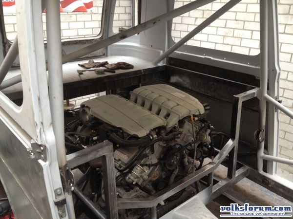

Ik heb deze week een hoop zitten prutsen met de radiateurs, en ben vanmorgen maar weer geheel opnieuw begonnen, aangezien ik er niet echt uit kwam. en het ook echt op gepruts leek.
Maar ik zit nu op de goede weg

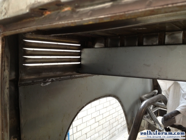

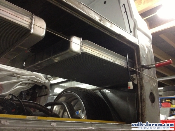

Volgend jaar is hij klaar, dus allemaal even wachten of mee komen helpen
Vandaag de water aansluitingen van de radiateurs aangepast, en voor proef gemonteerd.
Ik heb 2 van de 4 vinnen aangesloten om te kijken of hij genoeg lucht aan kan zuigen,
natuurlijk heb ik wel eerst een bak om de radiateurs geducktapet
Conclusie de sleuven in de zijwand zijn te klein om genoeg lucht aan te kunnen zuigen.
Ik heb al wel weer een oplossing hiervoor bedacht, dus word vervolgd.

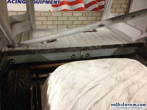

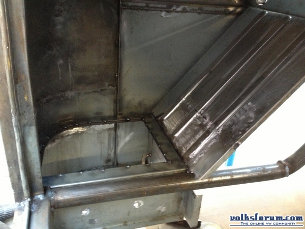

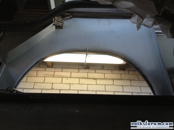

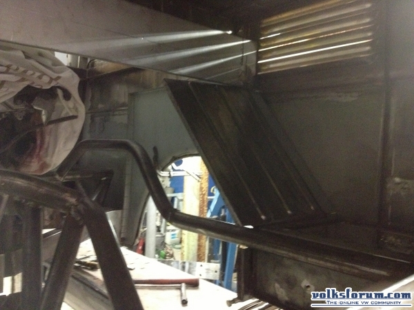

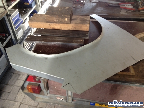

Posts: 1,509

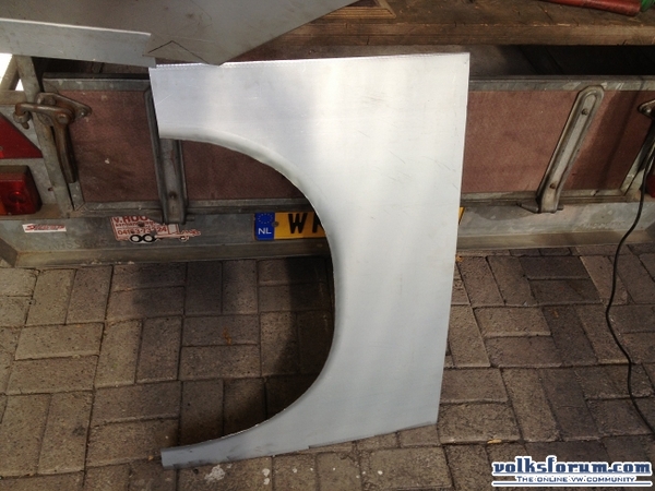

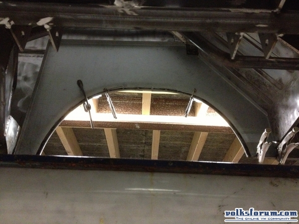

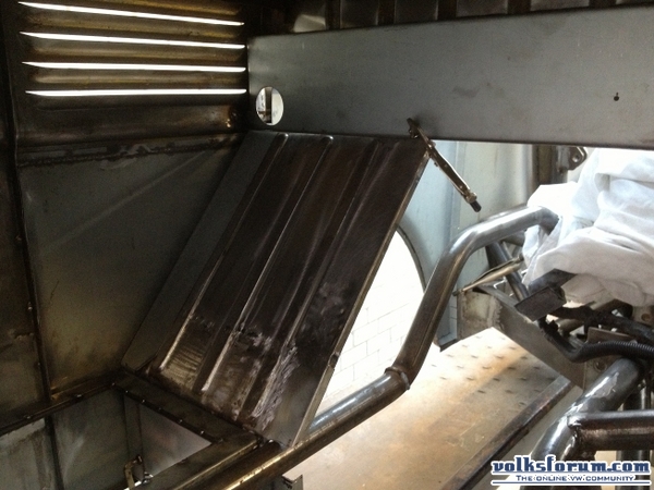

Vandaag aan de achterwiel bakken begonnen, en het vorderd al goed.
normaal word de binnen bak zo rechtstreeks op de buitenwand gepuntlast, maar ik heb er voor gekozen om een dubbelle wand te maken zodat later de zijwanden niet kunnen gaan scheuren, op gekke puntlassen zoals bij orgineel.
Het eerste deel al redelijk op model.
Het volgende deel ook in aanbouw.
Het past al best redelijk.
De achter hoeken veranderd zodat ik de warmte beter kwijt kan.
gr ruud
W12 Engine
http://youtu.be/q-uq3oOjuL8
