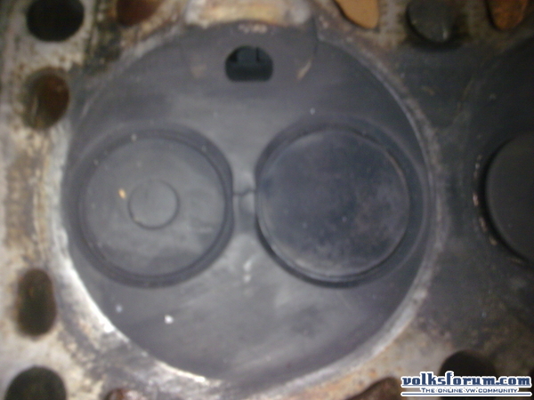

zaterdag even naar leeuwarden geweest ,daar aangekomen had ik nogal wat stoom onde de motorkap vandaan even de dop van de koelvloeistof een beetje los om de duk er een beetje af te halen en de koelvloeistof vloog eruit , 5 minuutjes later weer gestart en het was 1 en al witte rook uit de uitlaat .mooi kut dus
s''middags rustig naar huis werd ie niet te warm en rookte ook niet meer, eenmaal thuis aangekomen weer het zelfde verhaal.
dus de auto in de garage en even een klein uurtje sleutelen met dit als resultataat

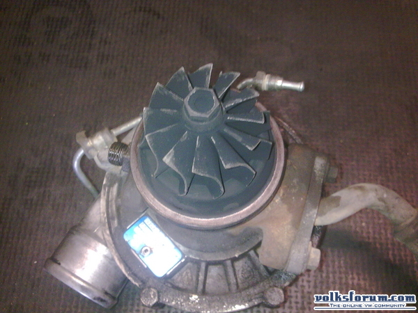

direct ook maar even de turbo gedemonteerd om te kijken hoe de staat daarvan was , maar dat viel gelukkig nog wel mee
zo kon ik ook meteen de wastegate even schoonmaken,
vandaag alles goed schoonmaken en klaar maken voor de nieuwe pakking
er zaten bij elke cilinder schuurtjes tussen de kleppen maar ik heb nog een blok liggen met de zelfde kop ,dus die vandaag ook maar eens eraf halen dat die mischien beter is .
TSJA ......zeg het maar!!

Die (haar) scheurtjes zie je heel vaak met deze koppen.
Succes weer met sleutelen en hopen dat ie nu wel goed is/blijft

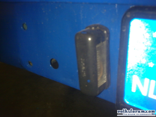

Heb je weer wat om te sleutelen Heb je al foto gemaakt van je kenteken verlichting?
beetje laat ,maar daar is ie

Dat is wel strak ja! Is dit dezelfde verlichting die uit de originele achterbumperhoeken komt? Die heb ik namelijk.
nee , komt gewoon bij de aanhangerboer vandaan 5 euro per stuk, 3 gaatjes boren en klaar

vandaag even de turbo deels uitmekaar gehad ,op de uitlaat kant liep deze nogal stroef dus even schoongemaakt ,jammergenoeg geen foto van gemaakt
ook heb ik de wastegate eruit gehaald en die deed ook niks meer ,die zat muurvast dus eerst het stangetje weer gangbaar gemaakt ook de zitting waar de klep inkomt schoongemaakt zo ook de klepzelf ,hier zat nogal wat roet tussen , met polijstpasta op de klep wastegate erin en een minuutje of lekker ronddraaien zodat deze weer mooi schoon is en mooi afsluit , nu hopen dat mijn turbodruk na deze handelingen ook weer wat hoger wil dan 0.5 bar
