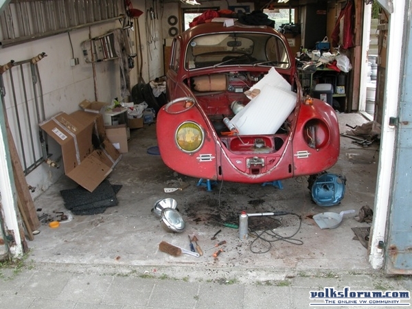

Weer ff lekker bezig geweest 't weekend. De golf ff wat onderhoud gegeven en verder lekker met de kever geklusd.
De aandrijfassen en ankerplaten inmiddels lekker zwart gekalkt. Handremkabels even weer juist gemonteerd en naar voren doorgevoerd.
Evenals de voorste ankerplaten, m'n dropped spindels en de achterste baksteun.
Voor in de bandenbak en kofferbak lekker in de weer geweest met owatrol, ook de koplampbehuizingen maar ff geconserveerd en een paar kleine plekkies in het dakgootje.
Nog ff aan 't klooien geweest met gele folie op een koplampglas, dat word 'm dus niet . Jammer van de tijd maar goed, kon 't altijd proberen.
Nieuwe motorafsluitrubbers, achterlichten aangesloten, aandrijfashoezen gemonteerd, scharnieren, motorklepslot enz. Begint in ieder geval een stuk opgeruimder te lijken, en word weer een beetje auto zo.
Verder nog wat interieurdelen gespoten, geen foto's van verder. Heb nog deurrubbers gemonteerd, maar die liggen er ook alweer uit, want dat moet anders . Mijn motorblikwerk is allemaal ontvet, en inmiddels onderweg naar de poedercoater, evenals m'n poulies, remtrommels en uitlaat.

Vandaag de kever maar eens geschorst, apk was al 3 weken verlopen, dus nu zit de kever achter de geraniums...
Wel ben ik voor 'm aan 't werk geweest. Heb vanavond het carter aan de buitenkant gereinigd, dan is dat vast weer netjes. Nieuwe stoterstangpijpjes matzwart gespoten, m'n pook weer ff teruggezet en de schakelstang ff op de bak vastgemaakt. Zou m'n remslangen vervangen maar kreeg de oude nog niet los, dus lekker veel wd40 erin gejast, van de week maar eens weer proberen.

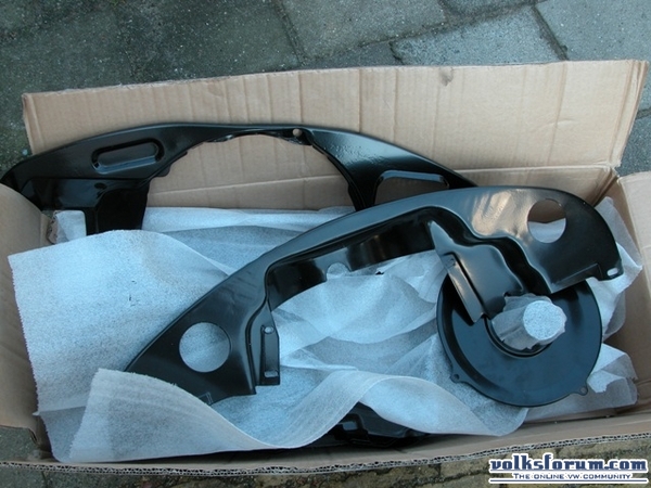

Plaatwerk terug van de poedercoater.

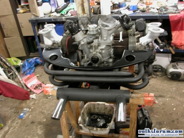

Motor momenteel. Hier zijn de spruitstukken wel al geparelstraald.
Dit zijn de meest zichbare vorderingen, verder nog een hoop andere dingetjes wel gedaan. Zal nog ff wat nieuwe dingetjes halen van de week en krijg nog steeds een groot deel van m'n plaatwerk terug van de poedercoater. M'n carburateurs heb ik weggebracht voor 'n ultrasoon reinigingsbad. Laat ze ook helemaal demonteren daarvoor. Afgelopen weekend kwam de post nog 'n mooi pakketje brengen, 009 ontsteking, incl. ombouwsetje naar elektronisch. Nou dat was 't in grote lijnen wel wat denk ik.

Vanavond was 'k al laat thuis, en moest eerst nog ff wat bandjes laten monteren, wat nogal lang duurde. Ze wilden er nogal moeilijk om , maar toen 'k thuis was toch nog snel ff wat gedaan. Op de laatste foto van de vorige post zat alles los erop, nu ff met nieuwe pakkingen vastgezet, en nog wat dingen los gepast eerst om ff een tipje van het eindresultaat te kunnen zien. Was voor mij een erg blije avond .
Ook nog ff m'n ontsteking aangepast naar elektronisch.
van:
naar:
tipje van het eindresultaat van de motor:
Kan al haast niet meer wachten tot de kever rijdt, word tijd ook, dan slaap 'k vast weer beter ook
