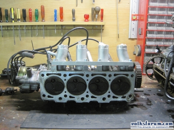

Inmiddels ook nog even het kopje van de donor afgetrokken, werd ik ook niet echt gelukkig van...
http://www.youtube.com/watch?v=W0N4Hc-_LFM Ik heb nog niet veel motoren los getrokken in mijn leven maar dit lijkt me toch iets teveel van het goede.
Komt van dit blokje:
Beetje veel koolaanslag in het kopje.
Vrij nieuwe koppakking.
Glim, glim...

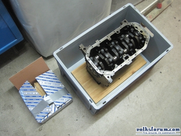

Morgen gaat het ''donor'' blokje naar MRA (want ik denk dat dat het beste blokje van de twee is), word gecontroleerd en een prijsopgaaf gemaakt. Eens kijken hoe groot de schade is.
Vanavond het blokje kaal gemaakt, helaas hebben de zuigers wel lichte sporen van het kantelen.
Klaar voor transport.

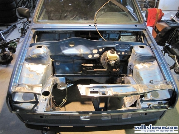

Hoe zat het ook alweer? Torretje liep kapot op weg naar de Nurburgring vorig jaar, sindsdien --> motor eruit gehaald --> begin gemaakt met opknappen van de motorruimte --> begin September de auto op oprit gezet en sindsdien geen tijd meer aan besteed --> Afgelopen week weer naar binnen gehaald met als doel de auto deze zomer nog op de weg te krijgen.

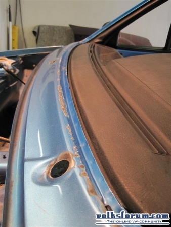

Onder het mom van gewichtsbesparing de bitumen maten uit de waterbak verwijderd, -800 gram.
Lelijke roestplek gevonden in de waterbak.
Weg geslepen en dichtgebakken.
Veerpootbrug. Deze paste niet helemaal netjes, de gaten kwamen niet helemaal overheen met de ''dommen''. Toen besloten de veerpootbrug aan te passen, op deze manier kan ik later ook altijd nog verstelbare toplagers monteren.* -sturen-
Een paar maanden later.....
Auto weer naar binnen, op de verrijdbare bok gezet met nieuwe wielen eronder. Deze kunnen een hogere last aan en draaien soepeler.
Voorruit eruit gehaald, deze was lelijk geworden door las/slijp spetter tijdens de werkzaamheden binnenin de auto vorig jaar.
Wel wat roest maar nergens door gerrot. -thumbsup- Plekjes bijgewerkt en het nette ruitje uit de G40 erin gezet.
Nu druk bezig met het schuren van de waterbak en motorruimte.
Next motorruimte spuiten!
