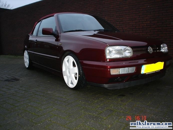

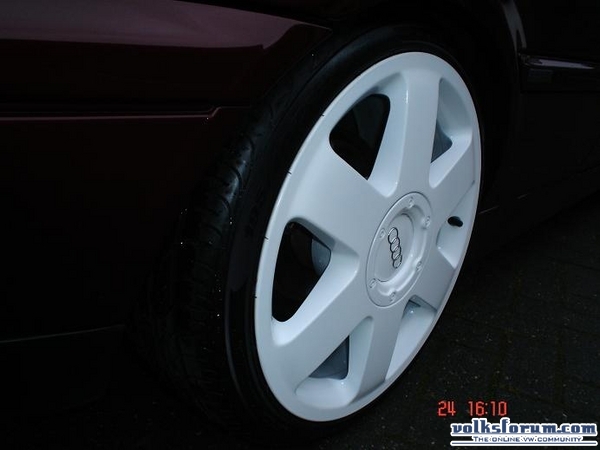

Dan eindelijk de beloofde foto's:
En de achterkant met de gepolijste tdi pijpjes
Nankang 185-35-17 op 7,5x17 voorzijde
Pirelli 195-40-17 op 7,5x17 achterzijde
Het was helaas al een beetje donker aan t worden.
Ik zal van 2e kerstdag wat foto"s in het daglicht maken
Fijne kerstdagen

  #132
Old 24-12-2008, 18:08
classicline's Avatar
Posts: 1,823
Looks Nice voor wintervelgen

Old 24-12-2008, 18:12
Mitta's Avatar

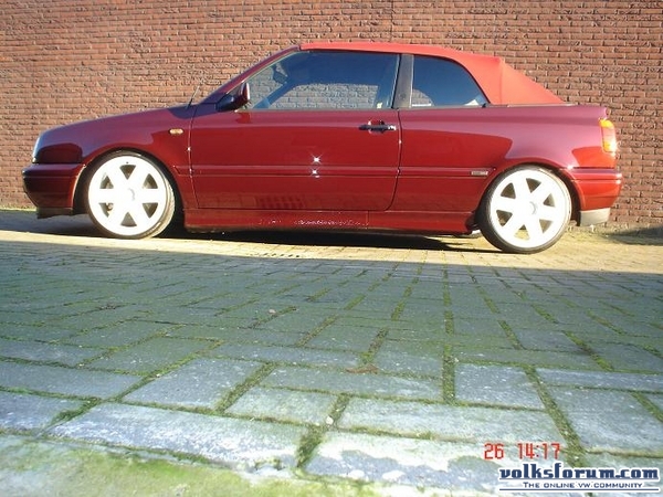

Ik heb nog even een proefrondje hier in de wijk (lees drempelparadijs ) gemaakt en heb de cabrio voor nog 1,5 cm lager geschroefd.
En natuurlijk even nieuwe foto's gemaakt.

  #137
Old 26-12-2008, 14:53
Misha's Avatar
Misha Misha is offline
Posts: 10,769
Kijk, dat ziet er goed uit Marco!

  #138
Old 26-12-2008, 15:22
JaapL JaapL is offline
Posts: 109
Ziet er niet verkeerd uit!
Ben alleen zelf geen fan van het rooie dak, maar buiten dat ziet hij er erg vet uit!

Old 26-12-2008, 17:56
seven13 seven13 is offline
Join Date: Apr 2008
Posts: 587
auto is echt netjes maar dat wit is niet mijn smaak maar staat wel goed.
