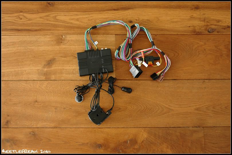

Zooo, aangezien het echt 'binnenweer' is ben ik ook binnen even aan de slag geweest.
Oude carkit laadde de telefoon niet, dus oude eruit en een andere er weer in:
Eruit:
Erin:
Helaas overleefde de binnenverlichting de inbouw niet, er zal sluiting ontstaan zijn o.i.d.

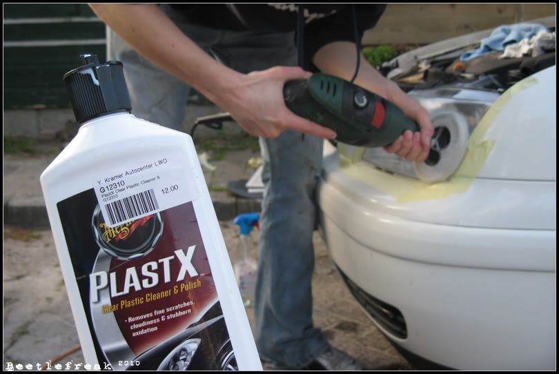

Laatst de koplampen maar eens even onder handen genomen, op aanraden van Gerben die ze ook had opgefrist.
Koplampen van een Bora staan er bekend om dat ze dof worden na verloop van tijd waardoor de lichtopbrengst duidelijk minder wordt.
Natuurlijk foto's gemaakt, hier het stappenplan:

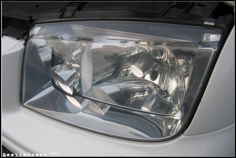

Origineel
Geschuurd (eerst met 600, daarna afwerken met 2000)
Na het schuren afwerken met PlastX van Meguairs:

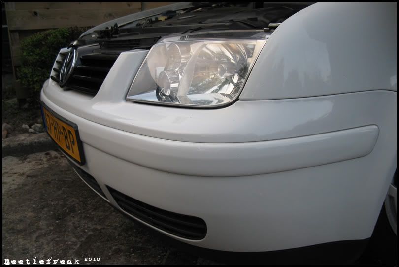

Het resultaat:
Is echt super geworden!

Goed werk! En heerlijk als je dit soort resultaat als beloning op je inspanning krijgt!

ziet er erg mooi uit , die koplampen , kun je zo ook de steenslag een beetje wegschuren ?
ziet er veelbelovend uit , nog een speciale poets pad gebruikt ?

Mooi, dat betekend dus dat ik mijn koplampen ook kan aanpakken, super!
Maar hoe gaat dat met de boor er op? Verbrand het plastic niet? Tenminste, het is geen glas toch?
