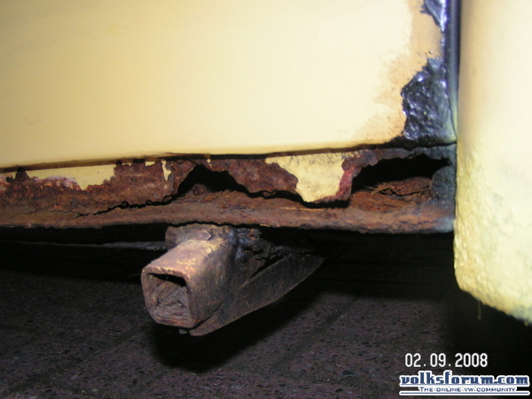

van de week heb ik het aangedurft de treeplanken te demonteren.
Ookal weet je eigenlijk daar rottigheid tegen te komen, stiekem hoop je altijd dat jou kever gespaart is gebleven. Maar helaas, ook die van mij heeft nieuwe dorpels nodig.

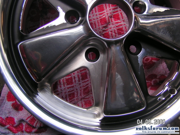

Zoals al eerder gemeld heeft het bedrijf dat mijn velgen gespoten heeft me behoorlijk teleurgesteld.
Dus ben ik zelf aan het monnikenwerk begonnen.
Een vlakje heb ik geschuurd, het overige is het resultaat van het spuiten met een tuinslang na slecht lakwerk
Ik probeer het al eerder gepolijste gedeelte niet te raken met schuren.
Doormiddel van afplakken lijkt dit aardig te lukken

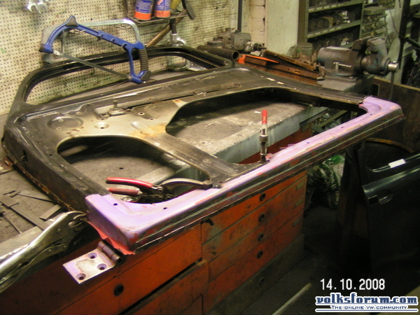

Toen het achtepaneel klaar was, was het tijd voor de volgende stap; de deuren.
Ik heb een prima bestuurdersdeur gekocht en kreeg er een slechte bijreidersdeur bij. ik heb toen maar besloten om de 2e deur te restaureren door de onderkant en complete buitenkant te vervangen.
met passen en meten is al veel tijd versleten.
