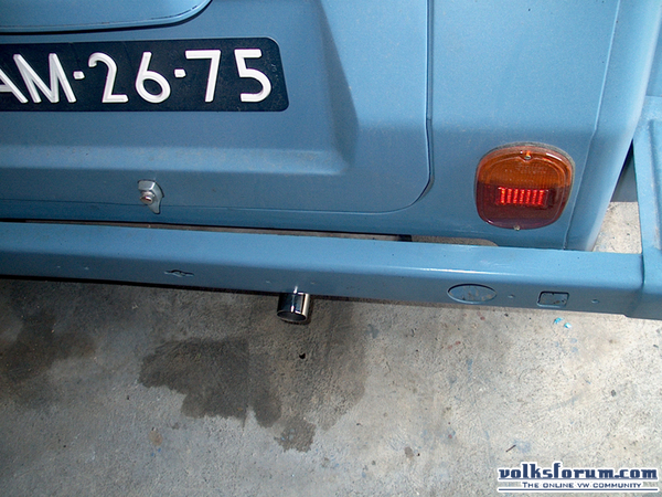

vandaag onder andere een ander eindstuk op de uitlaat gemaakt, liep 3 x tegen de andere aan,dus die moest eraf

zo de wielen zitten eronder .......niet zonder slag of stoot maar dat vertel ik nog wel als ik weer wat bijgekomen ben ......

ben zeer benieuwd.. maar het staat in ieder geval zeer mooi! top!

Ziet er super uit!!

staat super,
en die gecleande neus...top...doet me echt een beetje aan een cleane t1 panel zijkant denken...super (inside joke)
