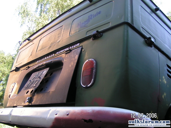

  #125
Old 12-07-2006, 21:18
Fahrvergnugen's Avatar
Posts: 1,407
Originally Posted by Timmetje20
overall foto en zeker ff een foto van hoe je dat blok erin hebt zitten met die g lader erop
Op verzoek.
De achterkant.
Een mercedes brandstofpomp.
Uitlaat en luchthappers
De ex bagageruimte met bovenin 2 koperen brandstofleidingen.
Tussen de stoelen zit de kachel met 3 standen vent.
Links de interkoeler, midden de oliekoeler (type4), rechts de waterkoeler en achter de gaten in het midden een 2e waterkoeler.
Het achteraanzicht met de klep open.
De G-lader duidelijk in beeld.
De tank en wat pech onderweg spullen, de 2 koperen leidingen boven in het midden (22mm) zijn van de kachel.
Onderaanzicht van de uitlaat.
En zo staat hij er nu bij, het is geen showwinner, maar ik vindt hem cool.
