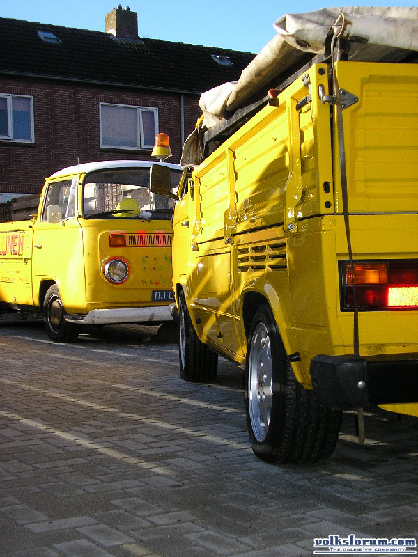

nou mijn setje zit er zowat onder... hier wat foto's:
Hee AD succes met je set en ben benieuwd naar het resultaat! Zit zelf ook wat in de velgen luxe probleem... 17" oz, 16" zenders of 16" porsche C2's... laatste doet het wat mij betreft nog steeds erg leuk!
o ja dit was het eerst:
RIJD DUURZAAM, RIJD OLDTIMER!

Hee AD, bedankt voor je reactie, ik ben zelf ook erg blij met m'n bus. De verlaging komt niet echt goed uit op de foto's vind ik maar dat ligt aan de locatie een beetje, hij staat in de schaduw. C2's zijn gemonteerd met adapters, ze zijn 6J en 8J met 205/55R15 en 225/50R16. Ik heb op deze foto de wielen gemonteerd met 25mm adapters. Voor de vooras heb ik nog 15mm adapters liggen en achter wil ik graag 40mm adapters. Ik kwam er gisteravond net achter dat ik nog 15mm spacers van een 944 had liggen die wil ik straks even proberen om te kijken hoe het lijkt. Verder wil ik voor graag naar 185/55R16 want ik vind de band iets te hoog en te breed voor een 6J. Maw, als je ook overweegt C2's te nemen, dan zou ik je adviseren om achter dikke adapters te nemen want de wielen vallen anders optisch achter meer naar binnen dan voor... niet mooi vind ik! De wielen zelf hoef je niet aan te passen.
