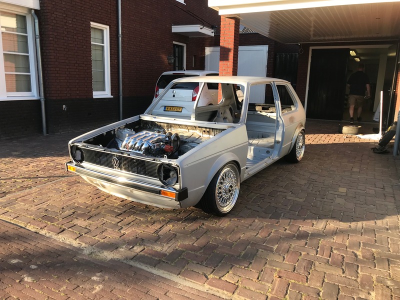

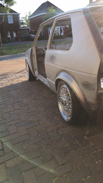

Even een update, auto staat nog wel een tijd bij de lasser. Heeft ook geen haast en wil dat het goed gebeurd.
Wel wat onderdelen aan het klaarmaken voor montage als het straks zover is. Op zolder ligt een Golf 1 in onderdelen.

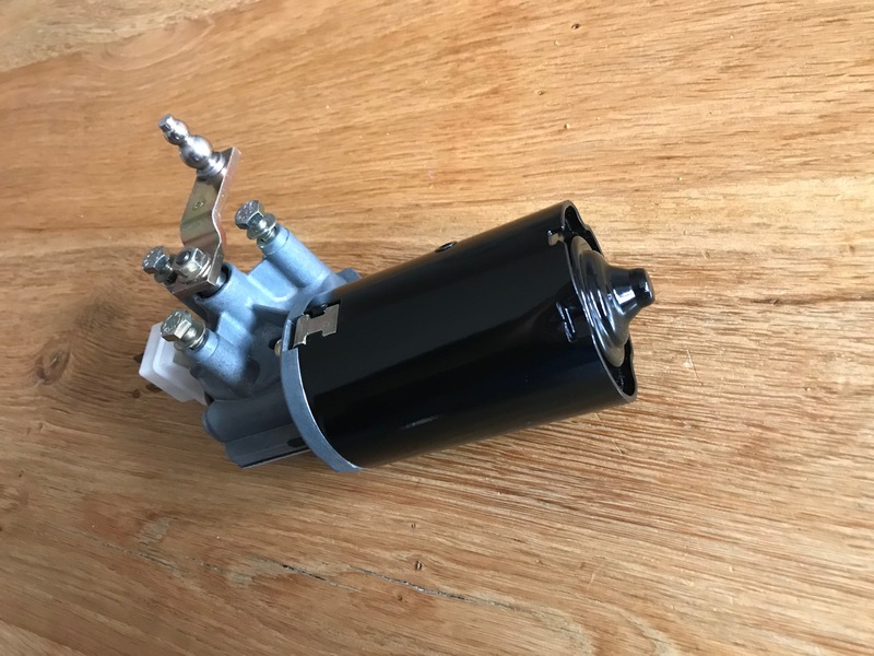

Direct even Ruitenwissermotor klaargemaakt

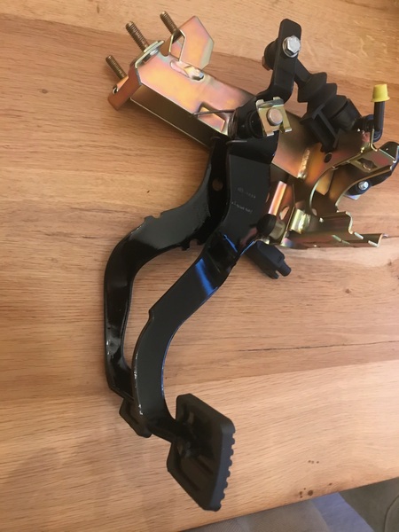

Hydraulisch koppelingspedaal gemaakt, moet ook nog even strak worden gemaakt.

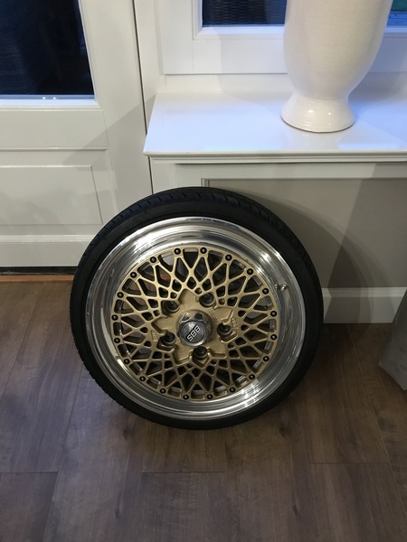

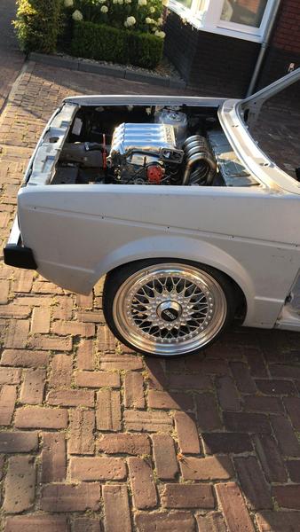

Randen gepast voor de velgen 16 inch naar 17 inch. 6.5J breed rondom. Harten worden hoogglansverdicht.
En dan nog het project van mijn buurman waar we mee bezig zijn.
Cool dat je buurman een soortgelijk project heeft
Hij gaat ook nog een topic openen hier ??
  #123
Old 02-09-2019, 20:33
Posts: 5,717
dat zou indd wel leuk zijn ja! wat voor een bruut uitlaat spruitstuk zit er op dat ding :thumup:

Geinvesteerd in een mooi setje wielen.

Hydraulische koppeling klaar, nu hopen dat het gaat werken

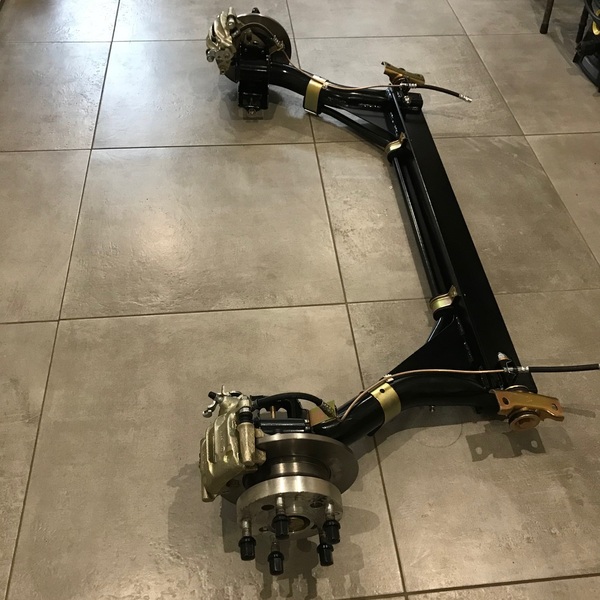

Achteras afgebouwd, erg netjes geworden al zeg ik zelf

Erg knap werk!
Doe je het verzinken en geel passiveren zelf of laat je dit ergens doen?

thanks, Rogal in Enschede doet dat.

Heb je de klauwen ook laten verzinken?

klauwen zijn losgehaald, gestraald en gegalvaniseerd. Daarna voorzien van nieuwe bussen en rubbers. voor de voorkant idem.
Met de carrosserie schiet het niet op. Deze stond tot aan afgelopen zaterdag bij de lasser voor een aantal plekken om te lassen maar dat schoot niet op. Ik heb de carrosserie daarom weer opgehaald en weer in de garage neergezet.
