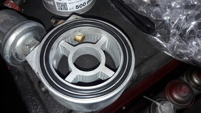

De wirwar aan slangen, buizen en stekkers uitzoeken bovenop de bak was nog het meeste werk. Ik heb ook een nieuwe siliconen zwarte buis gemonteerd van de lmm naar de turbo dus dat is ook weer dicht nu.
Mn aangepaste oringen voor het olietemp/druk opzetstuk lekken ook nogsteeds niet en toch is hij al goed warm geweest nu.

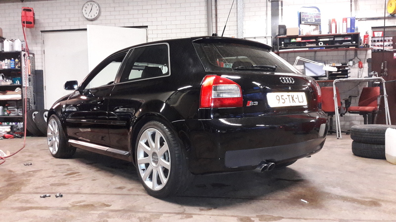

Zo, even de tijd genomen om de wielen te passen/proberen, heb er voor nu niks tussen zitten kwa spacers en achter 16mm.. imo ziet het er wel dik uit. Wielen zijn alleen niet allemaal recht dus mocht iemand een goed adresje weten in de omgeving tilburg wat betreft richten etc. Let me know.

  #131
Old 14-03-2017, 12:38
knarfmk1's Avatar
knarfmk1 knarfmk1 is offline
Posts: 4,053
Ziet er zeker lekker uit zo!
