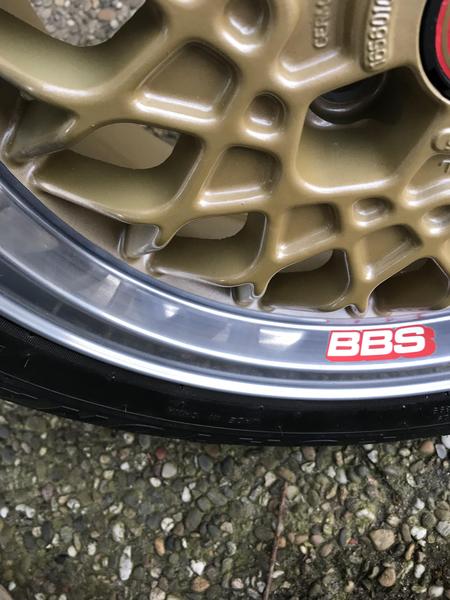

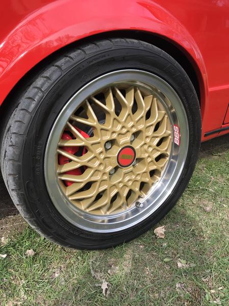

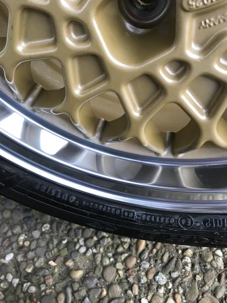

Twee weken geleden een andere set wielen gekocht. Een opgemaakt setje BBS RA 15 inch. Ze verdiende nog wel een polijstbeurtje dus dat nog even gedaan voordat ze onder de golf gingen.
Voor:
Na:
Ik heb de banden van de Ronal's afgehaald en op de BBS'jes gelegd. Aangezien de BBS'jes een maatje smaller zijn heb ik aan de achterkant de 1,5 graad camber weg gehaald. Misschien ook nog een spacer ertussen plaatsen aan de achterkant. Zo staat hij er nu bij.
Benieuwd wat jullie ervan vinden

Toffe combinatie zo, achter een heel klein spacertje en rondom net iets smaller rubber zou het voor mij afmaken.

Ja ik wou nog even een spacer passen aan de achterkant! Smallere bandjes doe ik liever niet. Ik wil graag voor en achter dezelfde banden hebben en smaller wil ik niet gaan, aangezien ik nog een beetje contactvlak met de weg wil hebben.

Groot gelijk, velgen zijn wat smaller, 6J? Staan perfect dus spacer

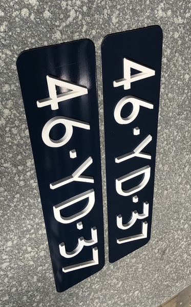

Ook ben ik bezig geweest om een ander kenteken voor de golf aan te vragen omdat de mijne een kenteken heeft uit 2000. Je kan dus een historisch kenteken bij de RDW aanvragen. Dat heb in dus gedaan en is gelukt

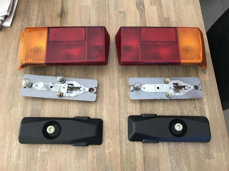

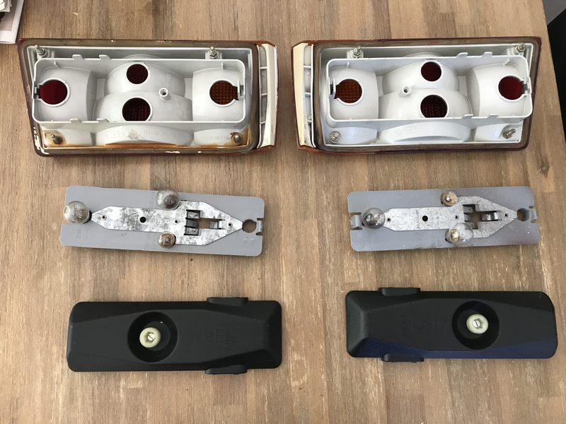

Ik kwam laatst op Ebay een setje Postgolf achterlichten tegen waar ik al een hele tijd naar opzoek was. Uiteindelijk de set gekocht en ze zijn vandaag binnengekomen. Erg blij mee, hopelijk morgen monteren en aansluiten

Alles gemonteerd! Ben er heeeeel blij mee

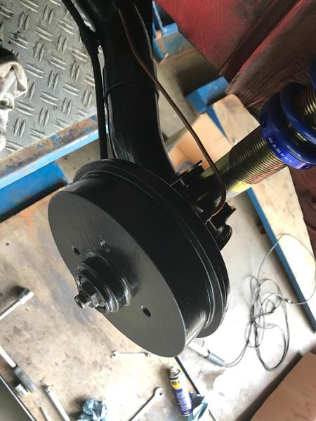

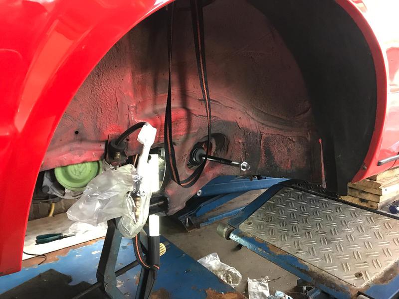

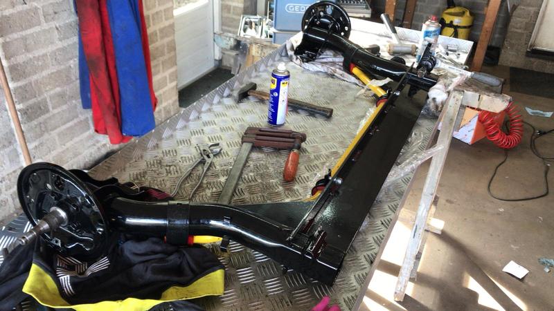

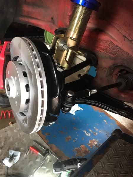

Afgelopen week ingepland om met de golf bezig te gaan. Ik wou al een hele tijd het onderstel er helemaal onder weg halen en alles weer netjes maken en vervangen. Een tijd geleden al onderdelen besteld, waaronder draagarmen, rubbers, stuurkogels, fuseekogels ect.
Begonnen met alles eronder weg halen. Bleek een stuurhoes lek te zijn dus gelijk alle 2 maar vervangen.
Veerpoot rechtsachter bleek lek te zijn.. ik hoorde al een langere tijd een raar geluid bij hobbels maar dacht eigenlijk dat het het achterasrubber was, aangezien de schroefset pas een jaar oud is. Maargoed, contact opgenomen met het bedrijf waar ik de set heb gekocht, gegevens doorgegeven en het balletje ligt nu bij AP. Ben benieuwd wat ze ermee gaan doen.
De achteras helemaal gedemonteerd en naar de poedercoater gebracht met nog wat andere spullen zodat het weer een aantal jaartjes mee kan
En er weer onder gehangen. Gelijk maar de remleidingen en slagen vervangen. Zat natuurlijk weer helemaal vastgeroest.. maar het is gelukt haha
Motorsteun bij de bak ook laten coaten en gelijk even een nieuw rubber op gemonteerd.

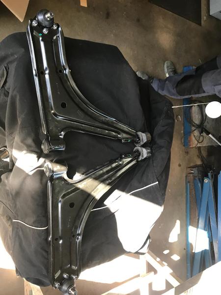

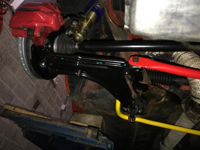

Aan de voorzijde nieuwe draagarmen met rubbers.
En weer helemaal fris achter de wieltjes

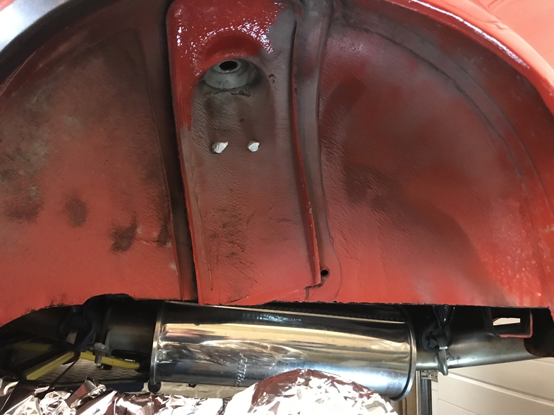

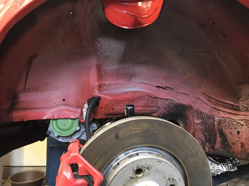

Vorige week druk geweest met het schoonmaken en lakken van alle 4 de wielkasten. Ik was al begonnen en bedacht me later dat ik eerst nog een foto wou hebben van hoe het was
Voor:
Na:
Voor:
Na:
Ben er erg tevreden mee. Was wel een aardig klusje om de kasten eerst goed schoon te krijgen en de lak dekte niet overal dus heb alles 2 keer gedaan.
