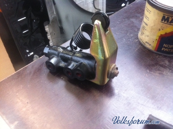

na 6 maand opnieuw wat tijd om aan mijn golfje te sleutelen
remleidingen afgewerkt vandaag die kunnen dan ook gemonteerd worden.
remleidingen geschuurd en ontvet (want ze zitten volledig onder de was)
in primer
terug in de originele groene kleur

Zijn het de oude remleidingen?
ja dit zijn oude remleidingen die ik gezandstraald en geschuurd heb
dan gespoten in primer en dan lak

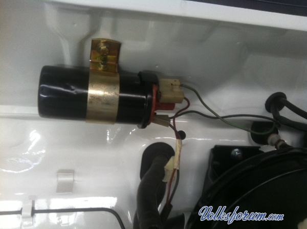

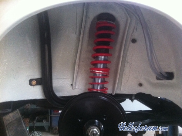

vandaag de remleidingen gemonteerd
pompje van achteras gemonteerd
en aangesloten
benzine tank verder afgewerkt, mousse gekleefd en nieuwe leidingen
benzine tank met beugels en beschermplaat gemonteerd
beugel voor rempomp achteras monteren
vervolgens achteras erin
ankerplaat
rempompje en veerpoot erin
setje remschoenen
en tamboer erop
bobijn erop
en de tankhuls met nieuwe leidingen gemonteerd
voor zover alweer enkele vorderingen
