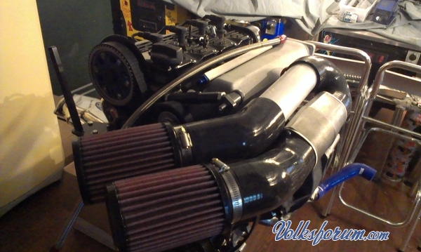

Even een snelle foto update van wat nieuwe delen! Er gaat veel tijd zitten in het zoeken, aanpassen en passen... Vandaag wat tijd gevonden om e.e.a. op te halen, weg te brengen en weer te passen. Volgende week maar weer terug naar de coater
Ben in contact gekomen met iemand die silicone op maat kan maken en die is hier geweest om de maten te nemen. Een aantal slangen passen niet meer en ik laat een complete set op maat maken in zwart..
Dubbele inlaat setup voor de g-lader, met custom deksel voor het originele filterhuis
De korte steun van een update hiervoor, nu in de coating, nou nog slangen pas maken richting de golf IC

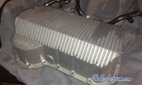

Alu schrick carterpan
Met olieretour

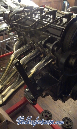

Dynamo wordt volledig gereviseerd en voorzien van nieuwe internals na het coaten
Steunen voor de dynamo zijn klaar en gecoat

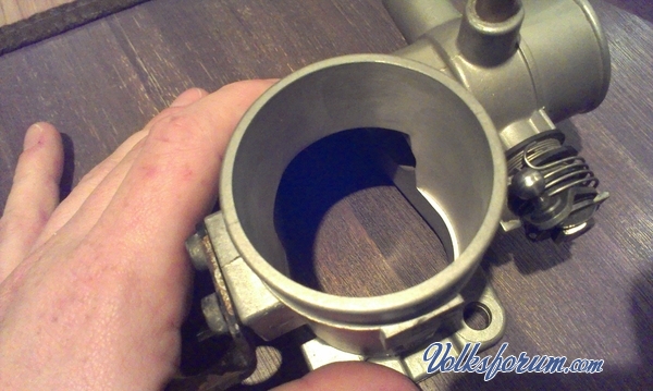

Gasklep moet ik nog afwerken, er is nu nog 2mm wanddikte over!

Mag ik vragen hoe je dit pas gemaakt heb op de carter aansluiting op het onderblok ziet er zeer deftig uit.

@Style, de credits voor die mooie oplossing zijn voor Herm. Ik heb o.a. zijn kale onderblok en cylinderkop overgenomen en bouw deze nu op mijn eigen manier op. Alle leidingen en koppelingen zijn van goodridge, meeste dash 6. Nog zo'n bodemloos putje trouwens
