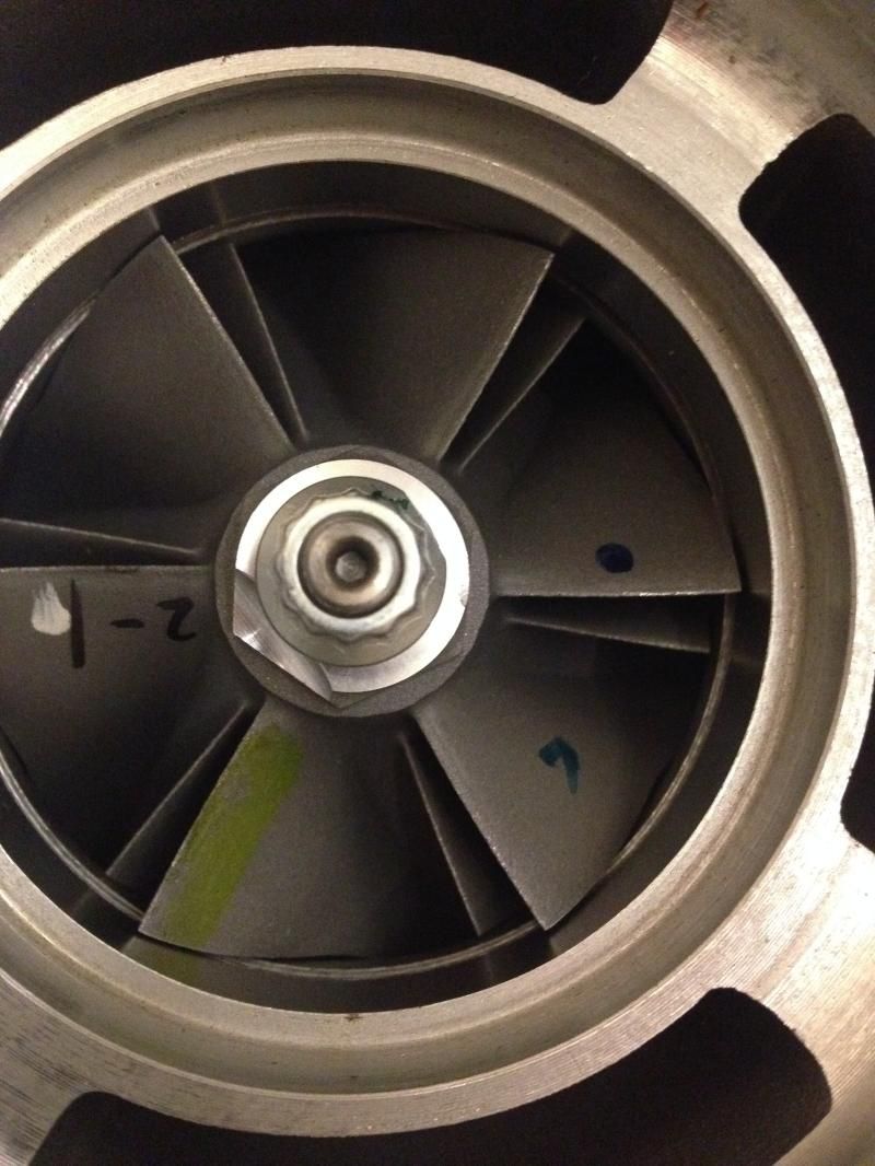

Compressorwiel is nieuw, wat je ziet is markerings verf.
1.7 bar resulteerd ongeveer in 425pk.
Tot 500pk is het heel goed te boen met een decompressieplaat en standaard internals volgens de experts.
Het is dan ook niet de bedoeling om er een racewagen van te maken, gewoon voor de fun.

mooi, compressor wiel wel iets te pakken gehad?
en zou wel met 1.7 bar niet gokken op de standaard zuigers en drijfstangen met enkel een decompressieplaatje
Stock bottom 500 pk geen probleem...

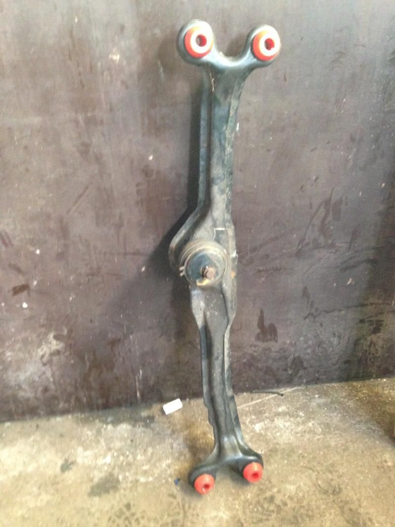

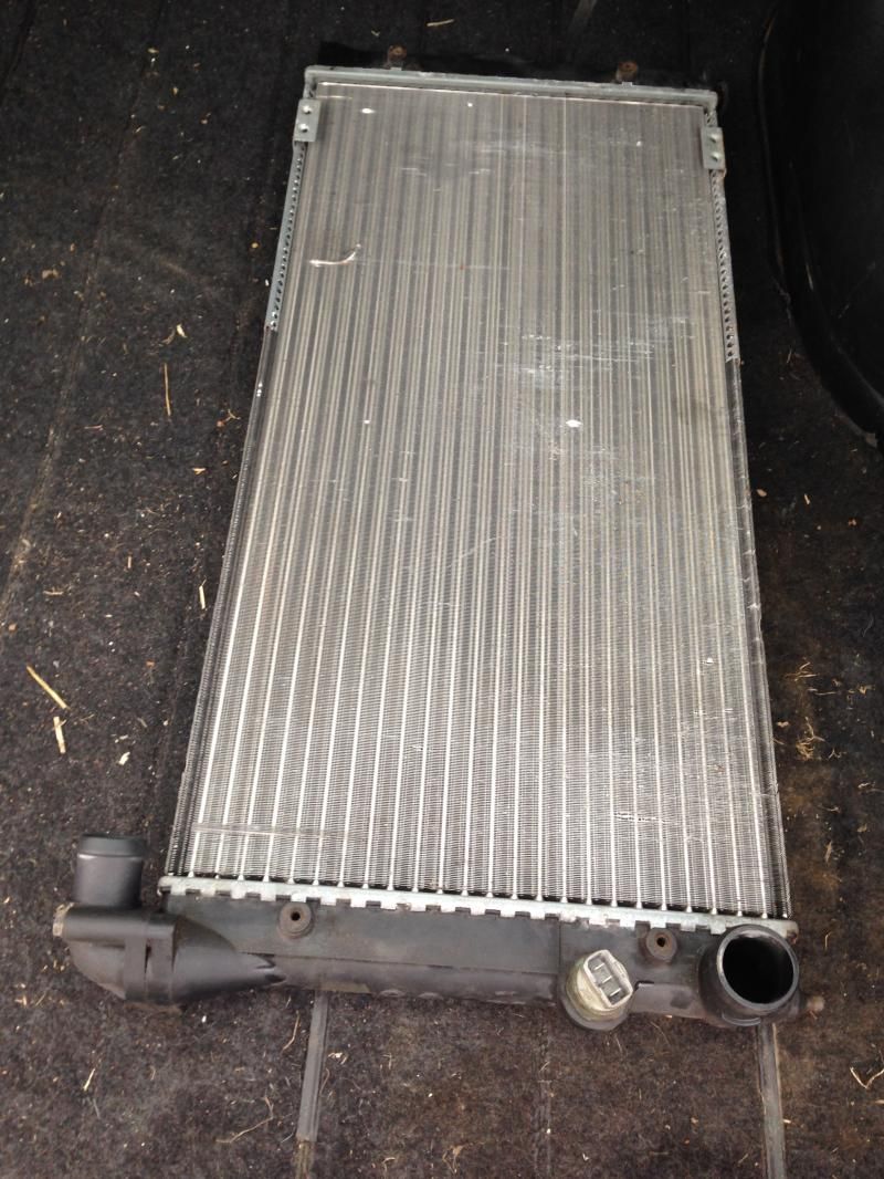

Zo, alvast wat onderdelen gesprokkeld voor de VRT ombouw.
Andere radiateur.
Setje powerflex steunen met voorbalk.

Hadden ze ze geen kleinere radiator Douwe
