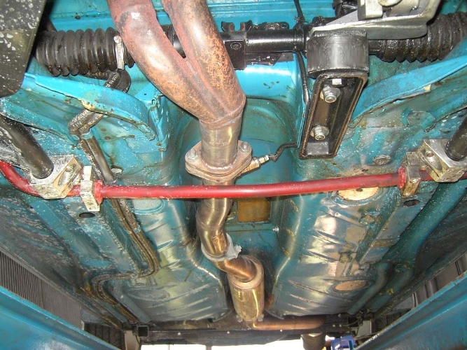

Zo inmiddels ook weer eens kunnen sleutellen.
Het is dus inderdaad de baksteun die gescheurd is.
Echter is dit al de 2de na de restauratie, de eerste keer had ik het getok nog niet en kwam ik erachter toen ik de bak gewisseld heb.
Is er hier misschien een verklaarbare reden voor en/of een stevigere steun leverbaar?

Waarom het gebeurt weet ik zo niet, maar Claus von essen heeft iig stijvere rubbers, of die wel heel blijft is de vraag natuurlijk. PU heeft ie ook en zal waarschijnlijk wel heel blijven .
Anders zoiets als dit: http://www.clubgti.com/showthread.p...box-mount-offer

Zie nu pas dat het staal zelfs gescheurd is. Raak je dat punt niet soms onderweg? Misschien ligt het daar aan?

Wel vreemd.. Zit die steun er niet onder spanning onder oid?
Ik heb er meer dan 150pk op staan en niks aan de hand. Is wel het rubber van de automaat bak die ik heb gebruikt maar geen idee of die sterker is, lijkt me niet.

Steun heeft 1 keer heel lichtjes de weg geraakt, maar echt maar heel lichtjes. Enkel de coating heeft een paar schramen opgelopen en nog niet eens erdoorheen. Dus dat kan het niet zijn. Enkel heeft de carter wel eens flink het wegdek geraakt.
In de steun waar hij mee aan de carrosserie zit zitten sleufgaten. Ik heb hem beide keren eerst de baksteun op de beugel waarmee je hem op de carrosserie schroeft gemonteerd. Daarna de beugel met steun aan de steun op de versnellingsbak en toen pas onder de auto. Dit als het blok er al in hing.
Maar aangezien het staal scheurt moet er wel spanning op komen op een of andere manier.

Ik had er zoiets onder gemaakt als ik jou was. Zijn rubbers die ook veel worden gebruikt in de industrie. Ik ben ze bij ons in de fabriek al veel tegengekomen als voetjes/trillingsdempers voor pompen:

Ja die optie wat Frank doorstuurde lijkt me ook een zeer nette oplossing.
Maar denk dat ik voorlopig weer met een originele ga rijden en dan even goed oplet met monteren. En zodra ik weer wat meer tijd heb eens een nieuwe ga maken.
Want heb geen zin om de eerste weken niet meer met de Golf te kunnen rijden.

Baksteun al weer een tijdje geleden gemonteerd, het getok is nu gelukkig weg.
