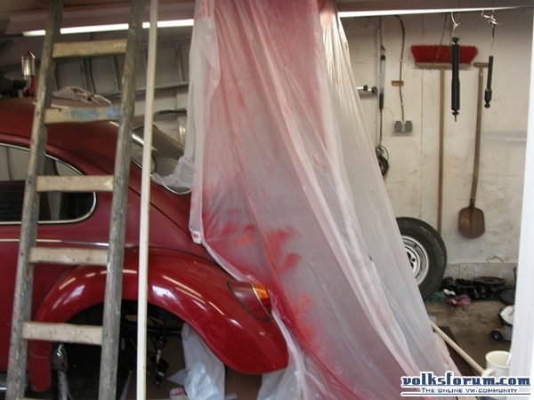

Ik hou me niet alleen bezig met kwasten naast het sleutelen. Ben momenteel de motorruimte aan het spuiten, dus kon ik mooi in de droogpauze even wat foto's posten.
Zoveel mogelijk netjes gladgeschuurd. Had laatst al eens ontroest en behandeld, dus dit was nu vrij gauw klaar.
Lijnjes ingeplakt.
En toen had ik thuis geen spuitcabine... Geen probleem natuurlijk, en met een beetje creativiteit...
Wandje vanaf de bovenkant naar boven geplakt, en daarvandaan over een loshangende stroomkabel de achterwand en plafond strak (zover dat ging) naar de vloer aangetrokken.
2 zijwandjes erin, waarvan 1 openslaand en voilá, we hebben een spuittentje. Met statisch plastic, dat scheelt in het stof. Vandaag een paar ouwe natte lakens op de vloer gelegd om daarvandaan ook het stof te voorkomen, en boven in de tent de scharnieren opgehangen. Het resultaat valt me tot nog toe alles mee, het glimt keurig, redelijk strak en weinig stof Mooi genoeg voor een rat

En klaar, hij staat weer in de kleur. 't is niet zo strak als met 'n spuitpistool, maar ben toch erg tevreden

Bij deze dan de foto's, net ff het tentje afgebroken en alle tape en plastic verwijderd. Beetje overspray (geen afzuiging natuurlijk ), maar dat poets ik nog wel ff weg. Hij is in zowiezo weer egaal en glimmend rood, daar was het vooral om te doen, altijd leuk als het klepje open gaat
Sneakje in de tent, had ik niet meer gepost gister.
Eenmaal uitgepakt
Klepscharnieren ook meteen maar ff meegenomen

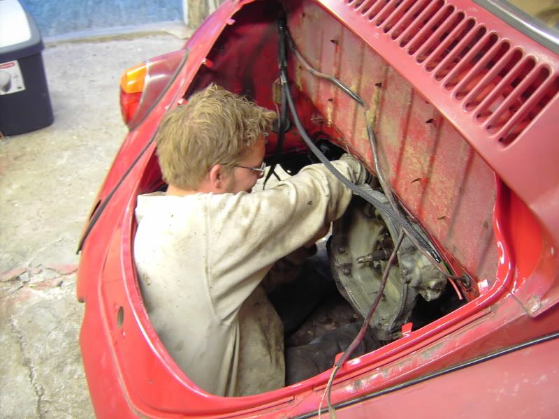

Ja laat ik dan hier ook maar weer eens wat posten. Heb niet heel veel gedaan de laatste weken, even wat andere klusjes tussendoor gehad. Maar vorige week is er nieuwe bedrading in de motorruimte van de kever gekomen, dus dat ziet er weer keurig uit. US-knippermodules zijn er toen ook in gemaakt. Verder weer 'n doos vol onderdelen gehad, werk zat voor de boeg! Ingeschreven voor 29 mei de uitlijndag, dat word nog ff flink doorbeunen hier!
Vanavond is de andere versnellingsbak eronder gekomen. Hoorde vanmiddag dat michel wel even langs wou komen, dus toen moest ik vanmiddag nog aan de beun om de bak schoon te maken.
Zo begonnen.
Halverwege
Netjes schoon weer
Zo vanavond er onder gebeund, nieuwe aandrijfashoezen erop. Nu de onderkant nog schoonmaken en ff nieuwe olie erin.
In ieder geval al een veel beter aangezicht, en hij ligt niet meer in de weg
En zo ziet dat er momenteel uit . Zat nog verdomd goeie remmerij op, dus die blijft mooi zitten . Wel ff de aandrijfassen en de ankerplaten nog ff zwart kliederen.
