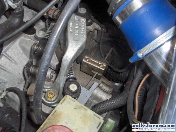

Ik heb met een koppelingskabel van een transporter T3 en heveltje ook van een T3.
Hier heb ik 2 foto's voor je (dit is op een tt 5-bak).
Ik ben nu ook hydrolische koppelingsbediening aan het maken, ik kan nu niet meer met een kabel gaan werken.
De nummers heb ik alleen helaas niet voor je, sorry.

Koppelingshevel is van een T4...geen T3..
1992 Nissan 300ZX Twin Turbo
  #118
Old 04-07-2009, 23:38
stinky's Avatar
stinky stinky is offline
Posts: 438
Dan heb ik dat er verkeerd op gezet, sorry
