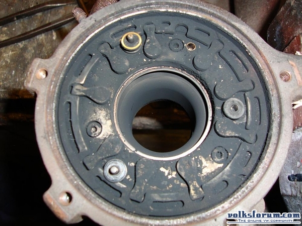

Zo ! gisteravond weer even lekker beziggeweest met de golf , ik had wat last van verhoogde turbodruk (tot wwel 2 bar !!!), wat resulteerde in een steeds in de noodloop springende motor!
Op zich mooi dat het noodloopsysteem erop zit ,maar als je dan gaat accelereren ,en dan ga je van 1,5 bar turbodruk in één keer naar 0,5 .........dan trekt de auto ineens een stuk minder snel !
Nu is het een kwaal bij de Variabele turbo's ,dat ze met verloop van tijd kunnen gaan volroeten ,en dan werkt het variabele systeem niet meer goed ,en komt dan niet meer in de ruststand terug .
Er zit dus een VNT 15 op deze auto (in dit geval één van een passat 115 pk ) ,en VNT wil zeggen , Variable Nozzle Turbo .
Bij dit systeem heb je geen wastegate ,maar is de turbouitlaat die regelbaar is dmv verstelbare schoepen , welke de ruimte waar de uitlaatgassen doorheen gaan verkleinen of vergroten .daardoor is de turbodruk bij hoge en lage toeren mooi regelbaar en heb je bij alle toeren een hoog koppel .
Maar zoals bij onze variant rijd deze auto alleen maar korte stukjes en word niet vaak echt goed warm , wat resulteerd in een hoge mate van roetvorming in de turbo .
En dan wil op t laatst de verstelling niet meer werken door de dikke roetlaag in de turbo.

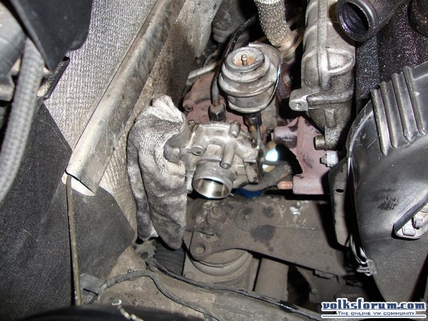

Gelukkig zijn we allemaal heel creatief en hebben m'n zwager en ik de turbo er gister afgehaald en schoongemaakt !
Er waren een paar bouten en moeren die een beetje tegenwerkten ,maar met een dikke hamer en beitel kom je vaak een heel eind
Zo zag de turbo eruit van binnen

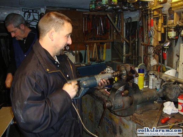

Zwager aan t werk
Lijkt heel grof werk ,maar de roet moet er goed uit gehaald worden , en met een hele zachte messing borstel wil het mooi schoon .
Ook de rest is gedemonteerd van binnen schoongemaakt met een borsteltje , fijn schuurpapier en daarna nog eens goed nagelopen .
Daarna de boel weer gemonteerd ,en de auto rijd weer Super !!!!
Een wereld van verschil ,de motor pakt bij elk toerental weer mooi op ,en is weer erg soepel !

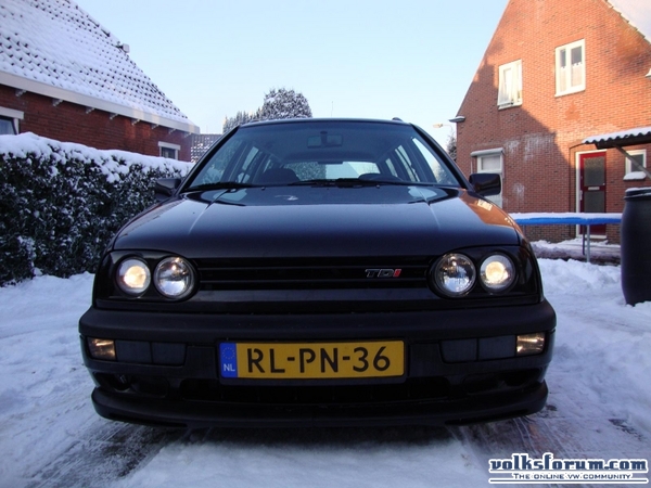

Turbo doet t nog steeds super ,en ik heb weer wat origineels op de kop kunnen tikken voor de variant !!!
Een set dubbele koplampen met DE lenzen !
Geruild met mijn eigen lampen , met een andere forummer (B@rt )
Deze set is echt als nieuw!! geen krasje ,steenslag ,helemaal niks mis mee !
Nieuwe set H1 vision plus erin gezet , en reeds gemonteerd .
De behuizing zal deze zomer nog in de kleur komen ,maar deze set is in zo'n mooie staat ,dat als de glanszwarte behuizing mooi is gepoetst , het niet eens opvalt dat die niet mettalic is nu!!
En er zit een erg goed stuk licht in !
Ik ben er iig heel erg blij mee !!
