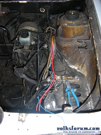

Vandaag weer met de jetta bezig geweest maar het gaat niet van harte met het verwijderen van die troep heb al van alles geprobeerd afbijt en rem vloeistof zelf magnetron reiniger maar dat wou nog het minst er zit zn dikke laag op , laat het eerst wat inweken en dan met een borstel op de boormachine ga ik het verwijderen maar na een tijdje gaat die borstel vol zitten met die troep nwe bostel er op andere in de thinner en weer opniew .
Zo gaat het beetje voor beetje wel weer maar geduld is een SCHOONE zaak.
Zal het ook nog ff proberen met gemengd diesel benzine , alleen word het zn stinkerij met die diesel .
Zal eerst ff de bedrading uit elkaar halen en uit de motor ruimte halen kan ik daar ook makkelijker bij + andere kabels .
Heb bekleding er zoveel mogelijk uitgehaald zodat de draden gemakkelijker naar achteren kunnen worden gebracht .
Accu mooi achter in de reserve band bak dacht ik dan is die uit het zich dat zal wel het mooiste zijn .

Old 08-05-2009, 17:29
Alberto Alberto is offline
