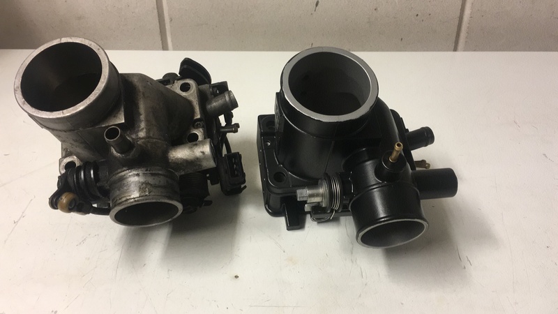

Zoek de verschillen! (op de aangebouwde delen na dan)
Aansluiting voor de onderdruk/overdruk op de bypass klep is bij de ongespoten versie 3 keer zo groot. Gaat volgens het schema naar de Evap-canister/ koolstofgebeuren.
Welke heb ik nou exact nodig? Of maakt dat eigenlijk geen drol uit?

Heb er een met een groot gat maar die heb ik dicht gemaakt
Gaat denk ik naar het koolstof filter

Hier de grote, ook afgedopt

Allemaal afgedopt, nice
Sluit de mijne gezien het omkeuren voor de RDW maar wel even aan. Daarna zien we wel weer verder!

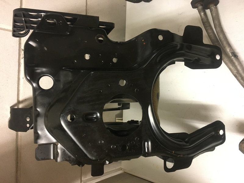

Ondertussen door een goede tip van iemand hier het volgende op de kop weten te tikken:
En dat voor een prijs waar menig 'Volkswagen Enthousiast(e goudverkoper)' nog niet 1 van de 3 delen voor zou verkopen
Was natuurlijk dan wel de gok of alles in goede staat is, maar daar heb ik nu geen twijfels meer over:
Pedalenbox zónder scheuren, met nog geen krasje erop:
Tevens moet ik natuurlijk aan wat extra vermogen denken.. Daar hebben we deze gelukkig voor:
Minimaal 20 kW extra nu
Dat zijn collectors items aan het worden
Ben ik mij inderdaad van bewust, ook heel erg blij mee !
(Witte spul is keramisch vet wat om de bouten zat)

Op je kleine gasklep zit een vernouwing als je die klep vervangt voor een zonder heb je een betere gas respons
Je doelt op die verdikking die erop geschroefd zit?
  #114
Old 19-10-2019, 22:48
Scully Scully is offline
Join Date: Sep 2004
Posts: 1,044
Is dat niet de retourklep? Of zeg ik nu iets doms, ik ken alleen de G40 gasklep.

Die bedoel ik idd en nee niet de retour

De g40 gasklep is 45mm met 2 verdikkingen erop geschroefd
Als je die uitdraait naar 50mm met een nieuwe vlinder erin
Heb je een vele beter gasrespons totaal andere auto

Bij de G60 zit alleen op de kleine een verdikking. En het maakt niets uit of je die weghaalt of niet.

Pas getest bij een corrado verschil is wel degelijk merkbaar
Idee heb ik ook als ik m zo bekijk, draait naar binnen dus hindert de luchtstroom niet erg
