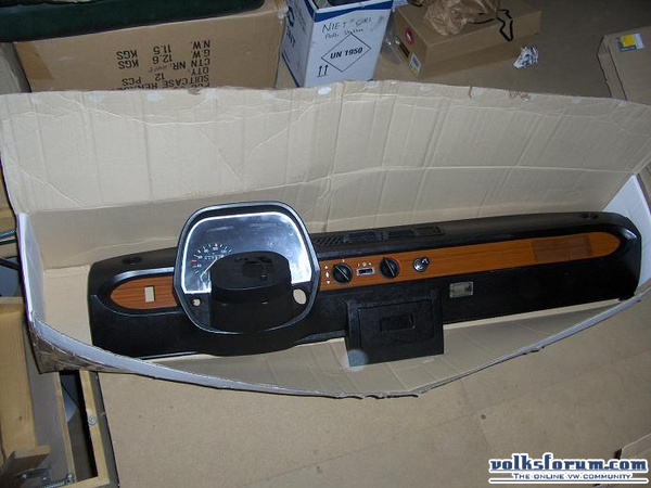

hier maar weer ff een fototje van me nieuwe-oude dashboard wat in de derby gaat komen.................om de mensjes wat te kijken aan te bieden

zow.. echt relaxt man!.. lekker simpel dashboardje.. ach komt natuurlijk ook uit de tijd dat het leven een stuk simpeler was

maarja heb er ook een ori radio bij, maar waar ga ik die laten om het daarvoor bestemde gat uit het dash te halen vind ik echt sonde, maar wil wel graag die ori radio erin hebben
iemand tips hiervoor??? (natuurlijk voor latere zorg maargoed)
Combinatie van een net ff te kleine witte doos in combinatie met dash met zwart rand om de aansteker komt mij errug bekent voor.....
3 maand geleden dezelfde combinatie verkocht aan een zuiderbuur...
