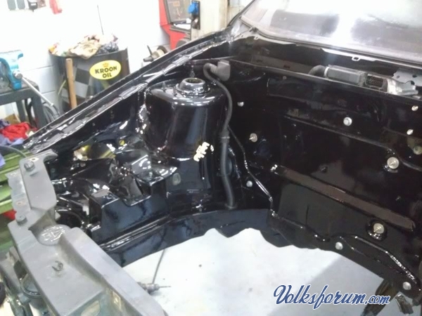

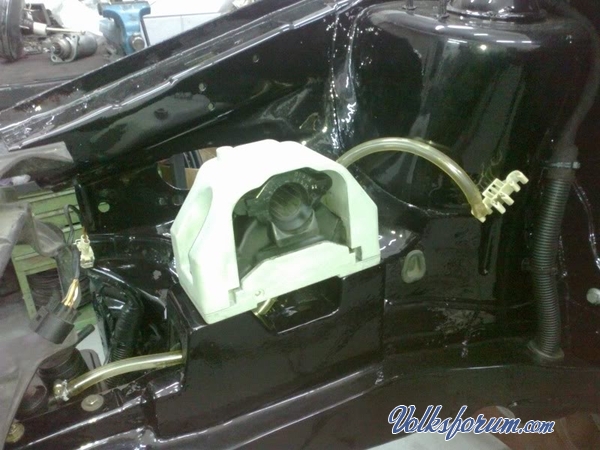

Steunen stuurhuis klaar, alleen nog de gaten waar de stuurstangen doorheen lopen ligt aanpassen..
Ook vandaag bezig gegaan met een mal voor de brandstoftank.. Helaas gaat het niet wat ik wou, kwam op 19/20 liter uit wat de weinig is.
Nu ga ik toch voor een tank in de auto, even over nadenken hoe en wat..
