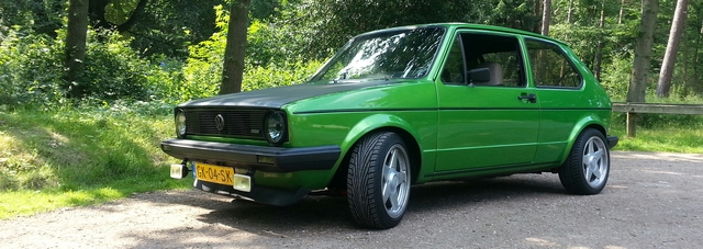

Met auto gestrand in Frankrijk, gelukkig - na VEEEL gezeik - de ANWB zo ver gekregen om naar nederland te transporteren.. en hij staat nu weer keurig bij de garage.
Problemen:
- eerste keer starten gaat prima, maar 2de keer geeft ie een dot gas en heeft hij geen vermogen meer
- Rechter achterrem blokkeert bij hard remmen
- Versnellingsbak te kort... max 140 km/u
- Vermogen is maar heel kort -> 2000 rpm zet in rug daarna bij 3000 a 3500 helemaal klaar.
Volgens de garage ligt dit aan de brandstof verstelling! dus mijn vraag aan jullie:
- Wie heeft er nog een pomp liggen? (Motor AFN, gechipt) met het liefste natuurlijk zo weinig mogelijk kilomters.
of
- Wie weet een revisie bedrijf die dit voor een redelijk bedrag zou kunnen fixen?
Nog een even een foto voordat een of andere @$%#@$%@$ die hem gekeyd heeft. (wordt van weinig dingen echt agressief..)

mooie auto . zal wel veer gebroken zijn .
alles is te maken ,

@gooigolf
Dank was er ook erg tevreden mee... tot de daad van vandalisme.
