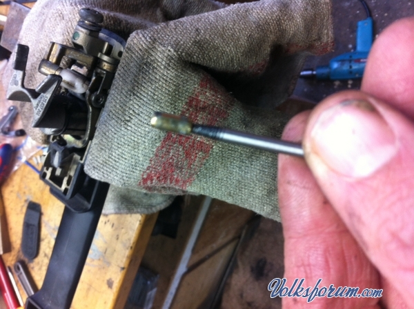

Ja, kan binnenkort weer aan de slag!
Vandaag eindelijk binnen;
Reparatie setje voor de deuren
In de handleiding staat boortje gebruiken, maar ff een links tapje erin, griptang erop en een paar klappen met de bronzen hamer en hij is er uit
Andere hoek
Zo, de oude eruit, nieuw erin, alles goed door smeren en klaar!
