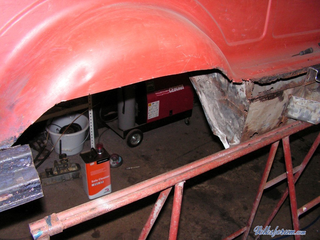

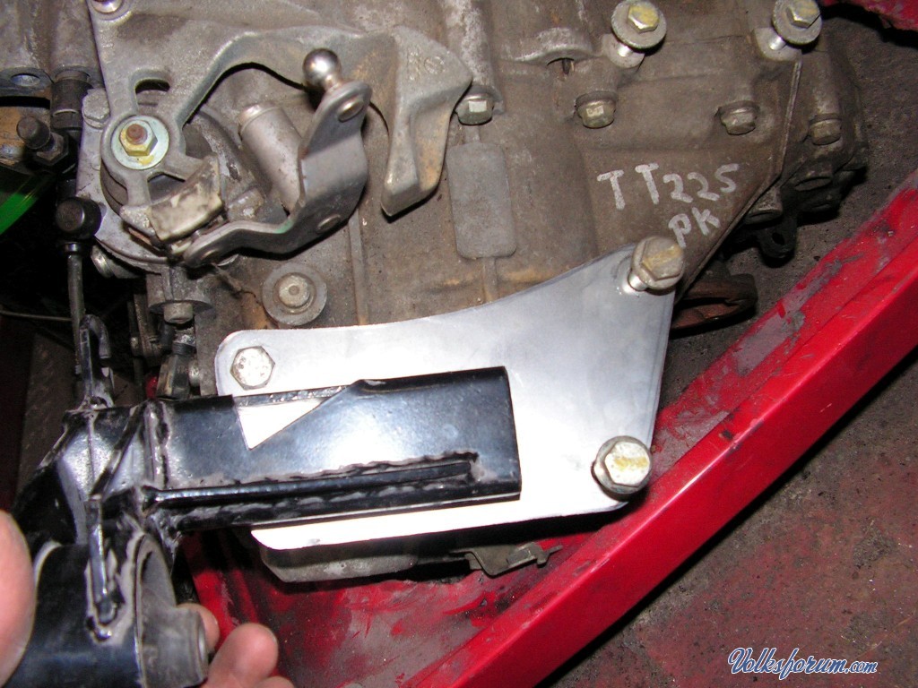

zo even een deel val het achterste balk vervangen vandaag.
even een paar foto's van nieuw VS oud
locatie waar de nieuwe balk komt.
en balk zit erin

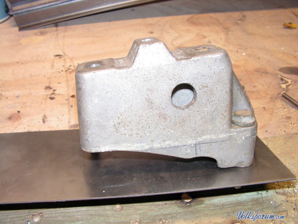

tevens begonnen met het maken van een bak steun.
plaatje is maar 2mm dik dit is puur voor het pas maken enzo.
en zo zal het ong. worden hoe het definitief gaat worden moet nog blijken als ik het blok in de caddy hangt
grt johan

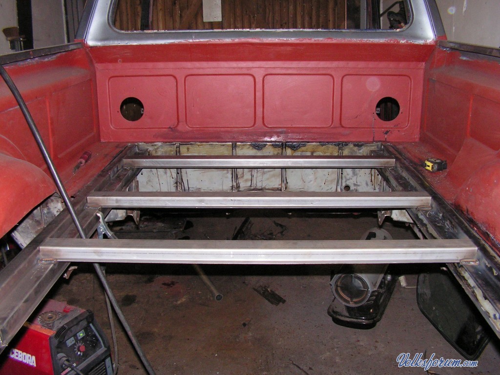

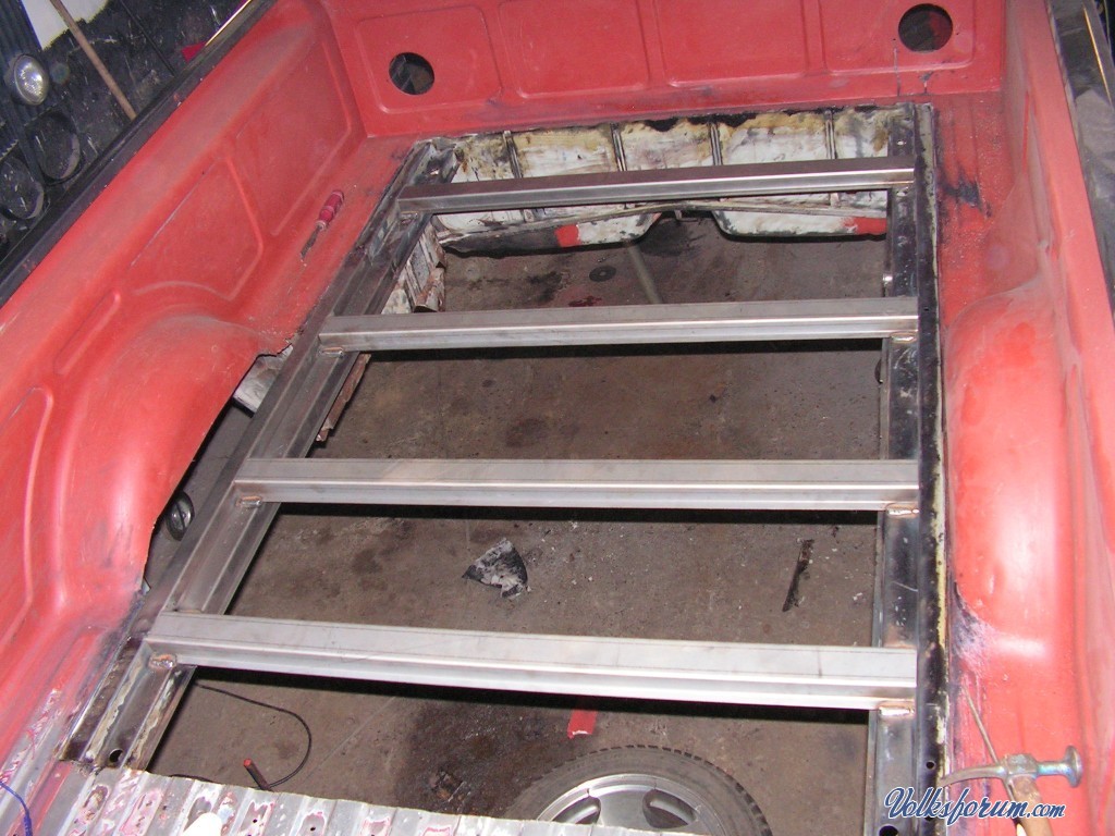

En vandaag nog even paar balkjes achter in de laadbak gelast.
ook weer het een en ander opgemeten wat betreft de ophanging.
morgen vroeg wat plaatwerk ophalen en dan nog maar weer een dagje bezig .

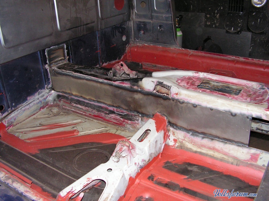

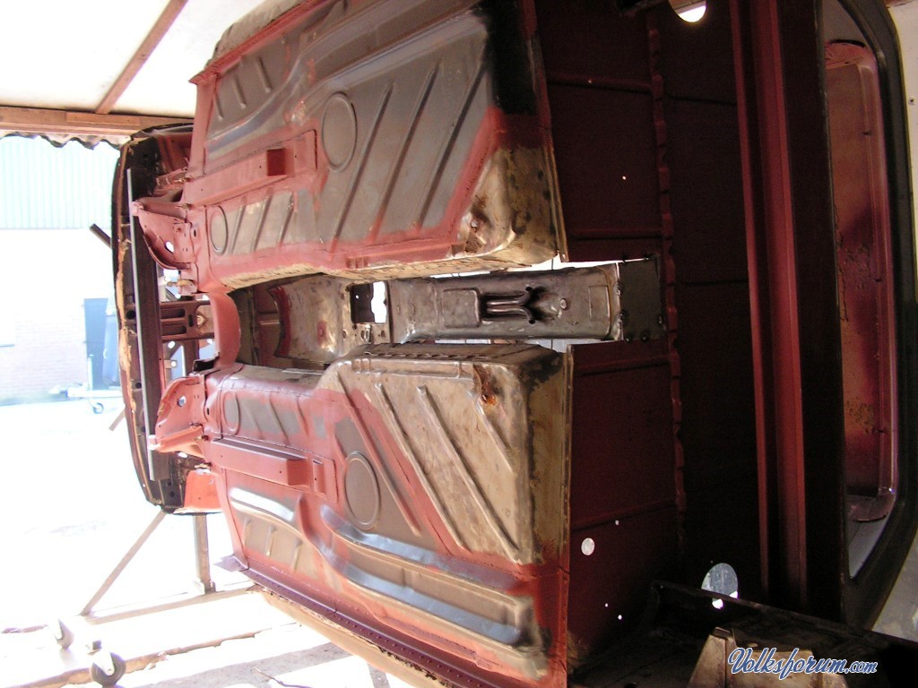

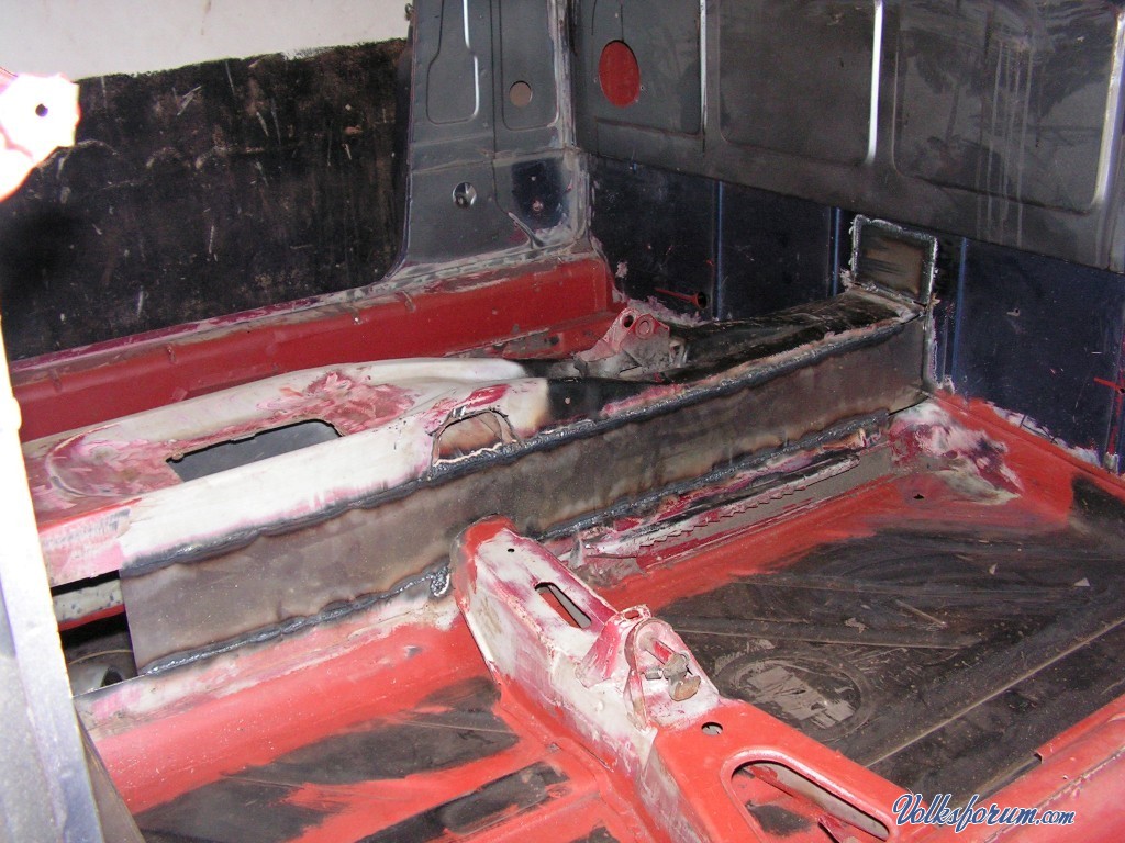

Posts: 488

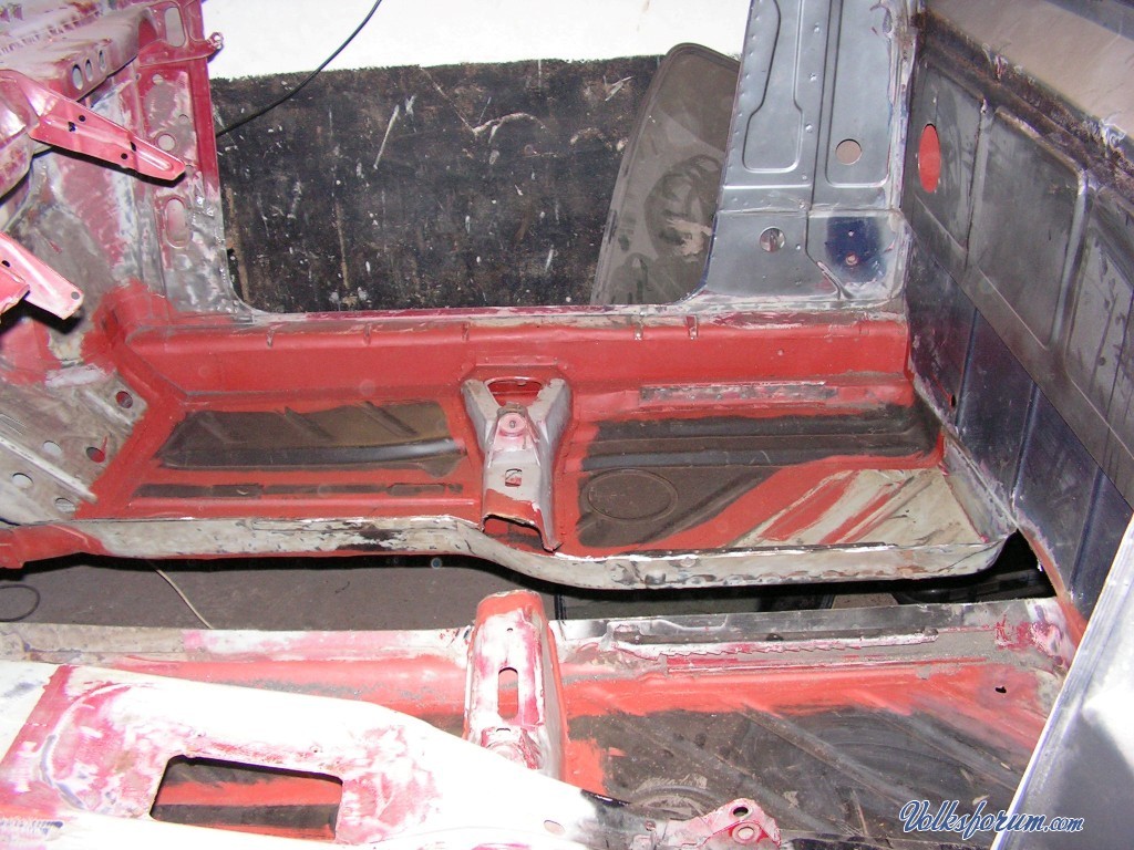

ivm wijziging van plannen die al een poosje geleden heb gedaan en ook al heb gekocht.
want de caddy wordt quattro omgebouwd heb de 6bak en tussenas en achteras + haldex systeem van een audi tt gekocht.
dus heb ik vorige week de auto al op zijn kop gehad en het haldex systeem is achterop gelegd en gekeken hoe het gaat worden.
daar heb ik vorige week geen foto's van gemaakt maar daardoor ben ik vandaag begonnen met het ophogen van de tunnel.
op deze foto de tunnel nog gemonteerd
en hier er uitgeslepen.
toen achter vast gelast en voor ook vast gezet.
en toen begonnen om plaatwerk er weer tussen te lassen.
ben tot hier gekomen volgende week weer verder.
Groeten Johan
