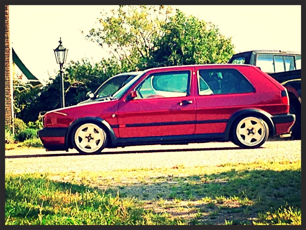

Zomaar ff een plaatje:

Nice!
Jaja, volgens mij probeer je ons jaloers te maken... ;-)
