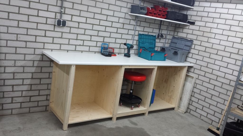

tussen de bedrijven door nog even snel een werkbankje in elkaar geknutselt
enkelt nog wat ligplanken en deurtjes erin
kunnen we het nieuwe jaar weer vol in het project vliegen om hem af te stomen voor het voorjaar

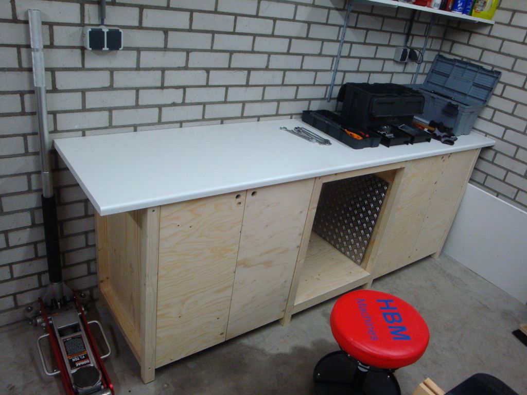

en de werkbank is inmiddels klaar
vrijdag een snipperdagje, wil dan is even wat onderdelen los trekken op de golf
en zaterdag even een ritje biesheuvel en motorsportcompany gaan doen
voor wat leuke verlate kerst cadeau's

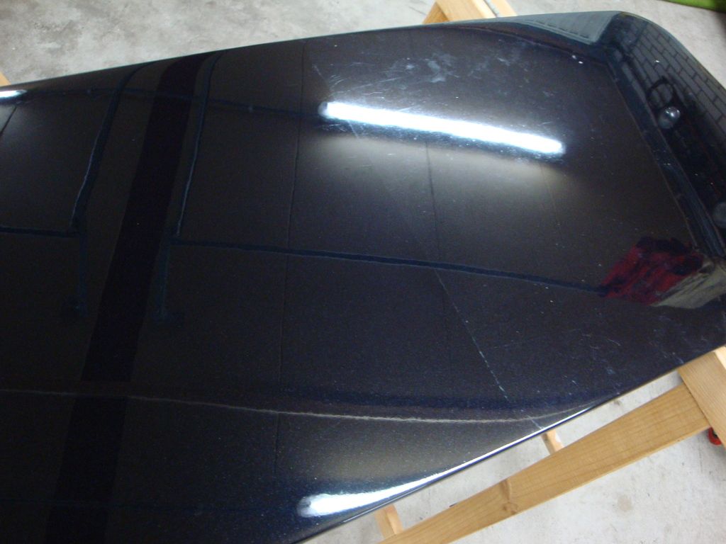

eerst eens even aan de slag gegaan met het scirocco dakraam
zal ervoorlopig eerst in gaan zonder dak bekleding dit heb ik helaas nog niet
eerst weer is even wat eer behaald uit het dakpaneel met de wondertol
en is gaan uit zoeken hoe de boel in elkaar moet..

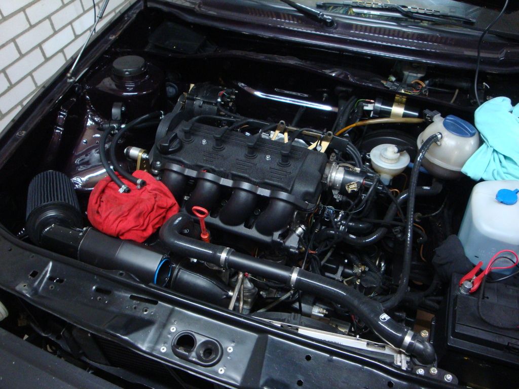

daarna eens even onder de kap aan de slag gegaan

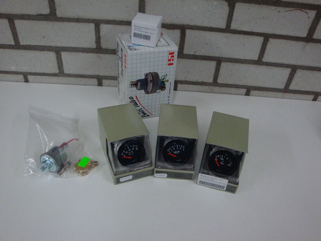

Mooie spullen Welke sensor heb je nu gekocht?
Ik denk dat ik het toch ga proberen met een 0-5 bar met kontakt <0,25 bar, in/bij de kop. Daar zou origineel geschakeld worden beneden 0,15/0,35 volgens mij.
