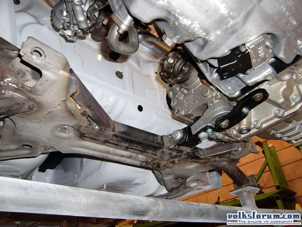

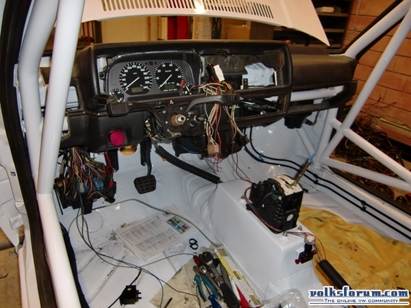

Inbouwen Golf mk3 klokkenset.
Even gezocht voor een laat type ABF ivm 7500rpm en 260km/h (op de foto is er nog een oud type)
Dit omdat de toeren en km/h signalen nu vanuit de computer-CAN interface af gaan komen.
Omdat de motor nu netjes op zijn plaats hangt en het tijd werd dat het subframe eronder komt kon ik de koppelsteun gaan maken.
Het subframe dat eronder zat van VWMoorsport was op 3 plaatsen aan het scheuren omdat de koppelsteun in het midden aan het subframe trok. Dit moest dus ook steviger worden.
Een originele TTS koppelsteun besteld en aan het modificeren geslagen.
Het resultaat:
Subframe met verstevigde aansluiting voor de koppelsteun en ook de montagepunten van de draagarmen zijn verstevigd.
De alu voorste dwarsbalk van VWMotorsport (MATTER) paste niet meer ivm de dikkere oliefiltersteun en vooral de dikke Mechatronica van de DSG bak.
Een custom dwarsbalk was nodig om voor de juiste stevigheid aan de voorzijde te zorgen.

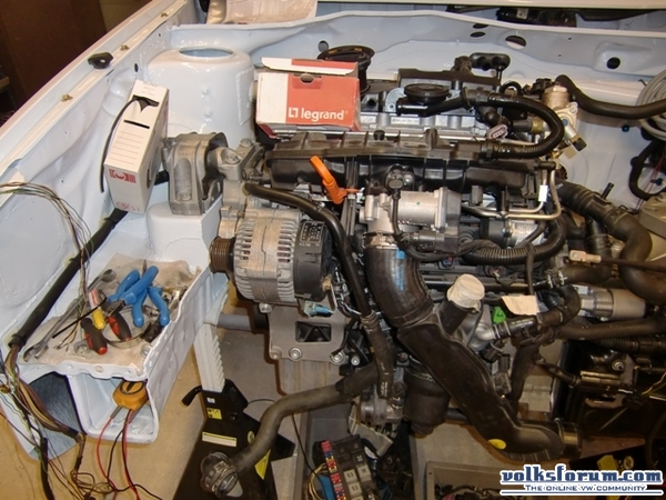

In de tussentijd kan ik beginnen aan de bekabeling van de motor, de originele ECU zal worden gebruikt met het E-gaspedaal omdat JD dit zeer mooi kan herprogrammeren icm de juiste afstelling van den DSG bak. Het mooie hiervan is de communicatie van motor en bak over de CAN bus.

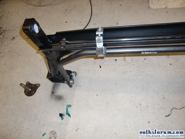

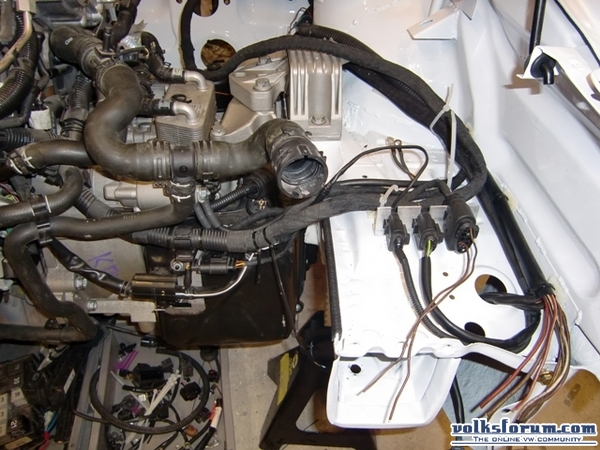

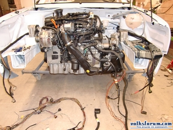

Kabelboom-tijd!
Ook de buizen en slangen van de laadlucht en koeling hadden heel wat puzzel-en uitzoekwerk nodig. Want niks past!
Het begint er aardig op te lijken. Het is een hoop werk om de juiste bedrading op de juiste schakelfuncties te laten reageren en om de juiste sensor-info binnen te krijgen op de juiste ingangen van de ECU.
Hierover zal nog meer volgen.

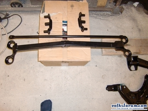

Dan zijn de gepoedercoate delen terug:
Het subframe met de draagarmen in opbouw
Onbekrachtigd stuurhuis met QUAIFE korte overbrenging intern, UniBall stuurkogels, fuseestukken G60 met de Pasat VR6 '91 5/100 naven (dus geen PLUS fahrwerk)
De H&R 28mm stabilisator en de UniBall draagarm-lagers zitten mooi op hun definitieve plaats
Ook de achteras kan afgewerkt worden. De astappen kunnen er met een lichte modificatie op gemonteerd worden om een mooi negatief Cambre te krijgen.
Ook hier weer de 25mm H&R stabilisator EN de VWMotorsport staaf in de achteras. En de UniBall verbinding tussen de as en de carrosserie.
Achterop de schijven van de Golf 3 VR6 om naar 5/100 te gaan..
Klaar!

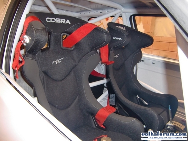

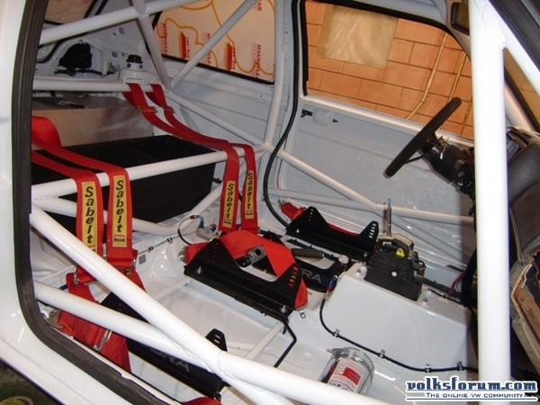

Het interieur begint er ook al flink op te lijken
De handrem met de leidingen is klaar
De gordels kunnen terug
YEAH!!
