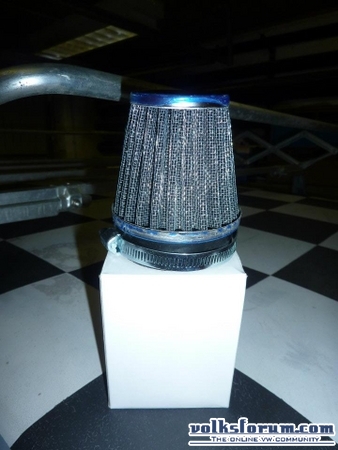

Heb vannacht nog een adresje gevonden om kelken te bestellen.
Het gaan wss deze worden
Who am I? => Me

Zijn dat kelken en filters ineen? of zie ik dat nou verkeerd. Ik ben ook op zoek naar filters dan wel kelken voor m'n carbs maar kon zo snel nog niks vinden. (naast k&n filters van 70 per stuk)
Ik ben dus wel nieuwsgierig wat ze kosten en waar je ze heb besteld.
hehehe idd die K&N dingen kosten 60€/stuk.
Die zullen kwalitatief wel beter zijn dan die dingen hierboven maar het probleem is dat ze een te brede coon hebben.
De onderste ring van het filter zelf (net boven he aansluitrubber) is zo breed dat ik ze gewoon niet kan plaatsen zonder dat ze tegen elkaar aan zitten.
Ik heb een 62mm aansluiting nodig en ik heb +/- 12mm tussen mijn carbs zelf wat wil zeggen dat ik max een onderste ring van 68mm kan plaatsen.
Daarom dat ik voor die grijze ga.
Ik heb ze van deze website vandaan.
Kosten 11€/stuk
HIer kan je verschil wel zien, deze zijn van K&N, Green filters zit met hetzelfde probleem.

Vandaag de filters aangekregen en geplaatst.
Je merkt wel heel goed het kwaliteitsverschil met een K&N-filter.
Ze zijn niet zo stevig en ze zijn vlijmscherp.
Maar ze staan erop en ik vind het nog redelijk geslaagd.

Dat zijn geen kelken, dat zijn brommer powerfilters (of moto)
Hoop dat je ze niet plat zuigt.
Kom anders eens een keer langsgereden hier als je gaat testrijden. ben vandaag heel de dag thuis.
Hej Joost,
zijn idd voor scooters/quads.
Ik hoop dat ze ook fatsoenlijk hun job doen.
